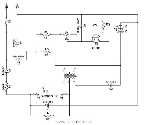

Iz podstrešja sem privlekel strboskop, ki sem ga izdelal pred cca 10-timi leti. (mislim, da sem kupil KIT v Svet elektronike).
A ne deluje. ko sem ga vključil, je nekajkrat utripnil, potem nič, pa je spet malo utripal, pa spet nič, itd.itd.
Med popravljanjem mi je uspelo uničit triac (TIC116), ali pa je odpovedal sam od sebe, a kljub zamenjavi z podobnim (TIC106 - bo to vredu?) še vedno ne deluje. Prav tako sem zamenjal diac.
Če pomerim napetosti, je stanje sledeče:
- na C4 (pred diakom), je bila stalno 24V, tudi ko je xenon utripnil (mogoče mi multimeter ni zaznal špice)
- na R5 - 0.6V
-na R3 in POT je 316V
če odstranim gate od triaca, napetost na C4 naraste na 36V, na R5 pa je še vedno 0V
Kaj naj še zamenjam, oz, kaj naj še preverim?

Zamenjaj žarnico.
