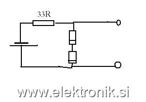

Ampak meril sem napetost in ne pade pod 1.35V-- Če ga priklopim na napajalnik dela tudi na 1.1V.
Upor sem dal zato, da ne naredi kratkega stika preko diod na bateriji. Vzporedno na diodi sem vezal mp3 player. Bateriji bi pa morali zdržati toliko, da bi vsaj par minut delovalo.
Probal sem tudi z tremi diodami pa nič. Še vedno crkne ko pritisnem play.
Če bi dal boljše baterije noter, bi potem pa polnil kar lep čas... Litijeve baterije pa so drage. Ker nimajo spominskega efekta, kar je zelo priročno za tako uporabo.
Se oproščam, na shemi sem narobe narisal polariteto baterij.

Potem ni čudno zakaj imaš že v mirovanju vlko porabo toka. Ker gre ves tok v upor. Diode veži zaporedno,veži jih tri,izpusti tisti upor,ker samo "žere" baterijo,tudi če nimaš kaj gor priklopljeno. Saj menda poznaš Kirchhoffov zakon(oba)? Tako nisi nič naredil,ves padec napetosti je na tistem uporu in ne na diodah.

Hmm.. ko sem tako naredil sta se diodi močno segreli...kratek stik?
Nas so učili, da se z uporom omeji tok skozi diodi. Confused
Kirchhoff mi je lepo znan.

Seveda se grejejo,če jih vežeš vzporedno glede na napetostni vir-v kratek stik. Če jih pa vežeš zaporedni glede na uporabnika pa se ne.
[generator]---|>|---|>|---|>|---[uporabnik]

Kakor jaz vem je @Jule-tova slika previlno narisana glede napetosti, pri toku pa nastane problem, saj teče ves (večina) tok skozi diode in ga nič ne ostane za MP3 player. Napetost je logično da ne pade, vendar je pogoj za delovanje naprave tudi tok. Predlagam da daš zaporedno s tistimi tremi diodami še en upor z majhno upornostjo. Vendar mora biti res majhna, kajti drugače se ti bo napetost preveč dvignila.
