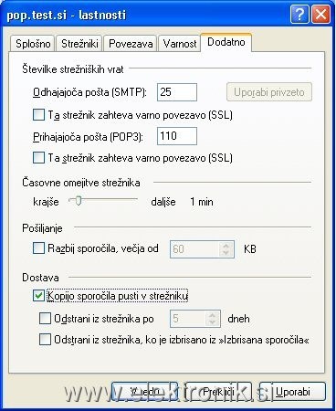

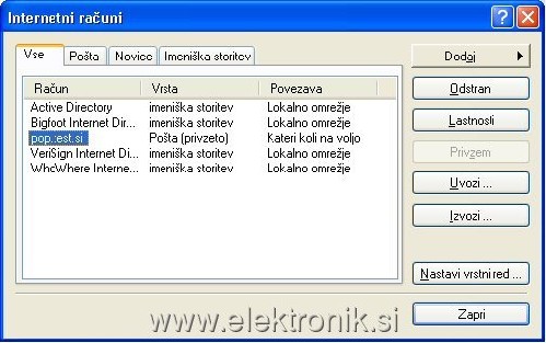

Za OE imaš tukaj, za druge kliente je verjetno podobno
Pazi na kljukico pri "Kopijo sporočila pusti v strežniku"
