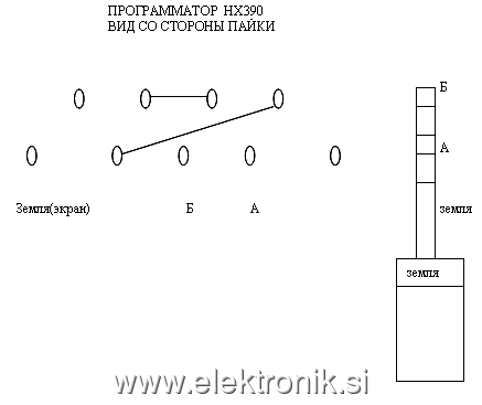

Satelitko hvala za ponudbo. Gre za 16 kanalno UHF izvedbo. Ker ne gre ravno za zadevo, ki bi jo moral naredit in ker bi se ob tem rad tudi kaj naučil, se bom poskusil čez postopek prebit na tak način, da sam pridem do rezultata - četudi eventuelno tvegam . Teh grabljic sicer ne razumem najbolje, ampak na sliki naj bi bil serijski kabel namenjen programiranju ...
Shema serijskega kabla HX390
 Velikost datoteke:  2.93 KB
 Pogledana:  13515 krat

Jaz si lastim postajo HX390V,ki sem jo dobil že kar lep čas nazaj na ebay-u po zelo ugodni ceni. Naredil sem zgoraj navedeni kabel,ki se nikakor noče povezati s postajo kljub upoštevanju vseh navodil vključno z vklopom funkcije UART (probal sem tudi drugače,kot je za verzijo brez tipkovnice in ekrana CLONE in tudi nič).Sumim,da kljub vsemu manjka neko vezje v stilu s čipom MAX232 ali kakimi tranzistorji? Če bi mi kdorkoli znal kako pomagati kako se lahko spravim programiranje te postaje bom zelo vesel. Je pa to verzija s tipkovnico in ekranom. Že v naprej hvala za pomoč.
Prispevkov: 6736
Aktiv.: 28.36
PrispevekObjavljeno: Sob Feb 25, 2012 5:06 pm    Naslov sporočila:   Odgovori s citatom
Omenjeni vmesnik dela brez kakih dodatnih max-ov in podobnega. Postajo sem že nekajkrat prepisoval in vedno je šlo brez vsakih težav.
