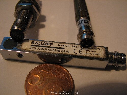

Moj cnc projekt počas pada skupaj in zdaj tuhtam končna stikala za osi.
Če pogledamo breakoutboard, ki je še na poti (Breakout.pdf), uporablja obična on/off stikala.. Vsaj tako jaz zastopim. Kadar je stik sklenjen, prekine premikanje osi.
Če uporabim taka klasična stikala to ni problem, ampak dajmo se potrudit, da stvar ne bo tako enostavna Smile

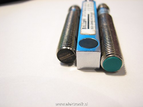

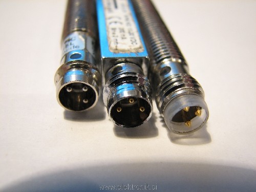

Dobil sem 'semple' teh treh induktivnih 'proximity' senzorjev. Prijatelju ležijo naokoli, pa jih je ponudil, naj jih uporabim za cnc končna stikala, če jih lahko.
Gre se za sledeča produkte podjetja BALLUFF (pdfji prilozeni)
-BESQ08MG PSC30B S49G
-IFRM 08P3701 /S35L
-BES 516-343-G-E5-C-S49
Na hitro bi reku da potrebujem nek posrednik med tem stikalom ter razdelilno ploščo. Tukaj potrebujem vašo pomoč.
Potrebujem primeren trafo ali univerzalen napajalnik (mam enga12v 5A pri roki) S tem bi napajal stikala. Ali napetost spustim na primerno z uporom ali kakim tranzistorjem? Ali potrebujem 'kondezatosko banko' pri napajanju? Potem pa potrebujem nekakšno logično vezje (rele?), ki bo interpretiral signal prihajujoč iz senzorja ter na razdelini plošči v primeru zaznane bljižine zaključil drug el krog. Pri tem lahko uporabim tudi kak mikrokontoler... atmega 168 (arduino) je pri roki.
Kaj mislite, prav razmišljam? Potreboval bi malo usmeritve ker nimam preveč električne samozavesti pravtako ne preveč znanja Smile

Delam v firmi, ki služi kruh s proizvodnjo CNC strojev. Vsepovsod so uporabljena mikrostikala. (BoschRexroth ima Balluffova mikrostikala s kovinskim ohišjem) ISEL pa ima integrirana navadna mikrostikala. Vsa pa so vezana kot NC, se pravi, stikalo prevaja, dokler ni povoženo. Referenciranje je znotraj 0.01mm.

na delovni praksi v Cimosu je na miljone teh senzorjev in kolikor sem jaz videl so ti senzorji analogni in imajo 2 položaja(ON-ON) za pine pa nebi vedel kateri je za kaj.
Če boš rezkal železo te znajo tile senzorji zafrkavat(odrezek na njemu ga bo potrdil)

Mikro stikalo je čisto navadno stikalo s peresom. Na voziček, ki ga voziš montiraš šipko, ki se v končnem položaju zapelje prek peresa mikrostikala in ga povozi...to je to. Stikalo je stikalo...on...off...ja lahko rečeš da deluje digitalno. Samo 2 stanji sta. Sklenjeno, in razklenjeno...nobene druge fore ni. Eno mikrostikalo stane cca 2eur...mogoče malce več, en proximity switch stane pa kako nulo več, pa lahko kar tako, za dober dan crkne. Stikalo ne crkne kar tako (razen če je mehansko preteran). Na delovanje prah ne vpliva, saj so kontakti zaliti v ohišje, prej boš imel težave s senzorjem, še posebej, če se bo fini kovinski prah posedal nanj...
