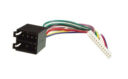

Ali ima avtoradio takšen konektor?

Radio ima kontra konektor podoben 12 polni, s to razliko, da ima ob robu na eni strani daljše stranice še dva pravokotna zoba, ki konektorju onemogočata napačen priklop. Tale na tvoji sliki je brez teh zob.

Našel sem tole Poljsko stran, kjer je verjetno opisan takšen konektor kot je tvoj.
Upam, da si boš lahko kaj pomagal s tem.
http://marko121.w.interia.pl/ZRS-1.htm

Hvala milans!
To sem iskal. Žal sem te dni tako zaseden, da nisem še imel časa pogledat radia.
Sem preveril samo če ima maso res na prvi nogici, kot piše na strani.
