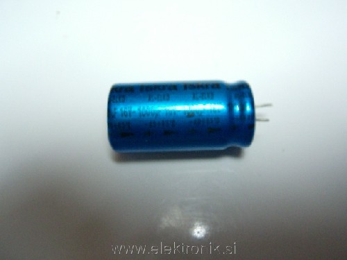

če mi lahko kdo po "kmečko" razloži te male stvari, kaj so to, čemu služijo? kaj pomenijo oznake....
slika 1

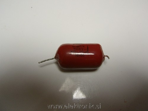

gor piše o.1uF/K 1000V 10/80? kaj to predstavlja

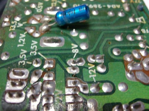

nekje so polja bolj temneje obarvane nekje svetljeje, kaj je razlika? tiste 5 v, 3v pa so verjetno napetosti, zakaj toliko različnih?

Prvi element je kondenzator. Če prav vidim, je napetost 16V in kapacitivnost 100 mi Faradov

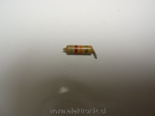

Druga slika je upor
Temnejši deli ne prevajajo, svetlejši prevajajo

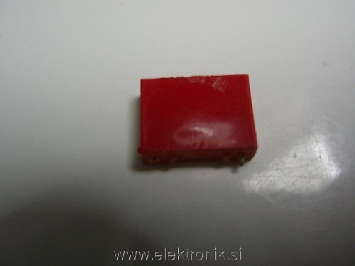

Za tretjo sliko ne vem, zadnja je lahko rele.

Prva je elektrolitski kondenzator, tretja je folijski kondenzator, zadnja je isto, le da je v drugem pakiranju

zadnja slika je dvomljiva ker nima nikjer nog, lahko bi biv rele, lahko je folijski kondenzator, al pa se kej drugega

Na zadnji sliki je sigurno iskrin folijski kondenzator in ne rele, vem ker jih imam eno vrečo

slika 1: Elektrolitski kondenzator 16V 1000 mi F
slika 2: upor siva-rdeča-oranžna (zlata): 82000 Omega = 82k Omega toleranca 5%
slika 3: folijski kondenzator (natančneje polistiren) 0,1 mi F 1000V
slika 4: tiskano vezje. Tukaj ni nobene barve. Srebrno je cin, s katerim so nogice komponent zaspajkane na bakrene vezi, ki so na vezju. Preko bakra je nanešen t.i. stoplak, ki preprečuje, da bi se cin prijel tam, kjer ga nočemo. Če pazljivo popraskaš zelen lak, boš videl, da je pod njim baker.
Različne napetosti so zato, da lahko vezje deluje pravilno (če poenostavimo Laughing ). Napisane so zato, da lahko serviser ugotovi, kje je napaka (tam napetost odstopa).
slika 5: folijski kondenzator (poliester) od Iskre - oznake se ne vidijo
