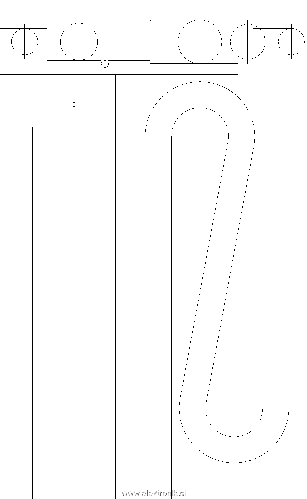

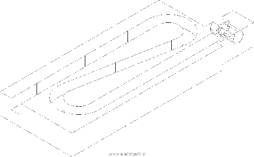

Isokon ima, vendar so tam stroški za domačega mojstra precej veliki. Za naročilo pod 200 € računajo še manipulativne stroške 35 €. Confused Ni nujno koterm, potrebujem plastiko, ki se jo da lepo obdelovati s CNC in da je dokaj trdna (nekateri kosi bodo pod tlakom 50 bar).
Rad bi izdelal tole: (velikost je približno 10×5 cm)

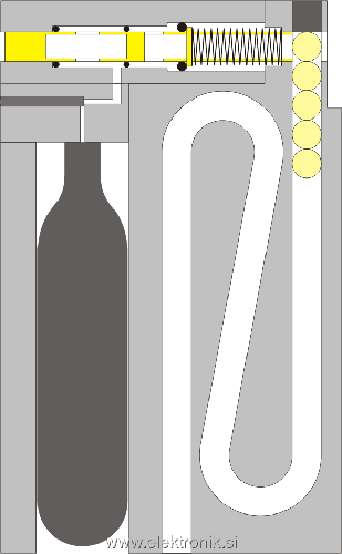

Prej kot slej bom moral povedati. Smile
Iz tega bo nastal magazin za airsoft puško WA2000.
Spodaj pride bombica, preko reducirnega ventila do glavnega mehanizma, ki ob pomiku naprej hkrati potisne novo kroglico v cev in odpre CO2-ju (ki se je nabral v prostoru) pot do cevi.
Še nekje bom moral najti nekoga, ki ima doma cnc in bi bil pripralvljen to narediti ... seveda za plačilo.
 Velikost datoteke:  58.82 KB
Prispevkov: 4223
Aktiv.: 17.83
PrispevekObjavljeno: Pon Okt 27, 2008 12:02 pm    Naslov sporočila:   Odgovori s citatom
kaj potiska te kroglice v cev?
TECHNIC
Pridružen-a: Tor 31 Okt 2006 11:18
Prispevkov: 582
Aktiv.: 2.57
Kraj: Senovo
PrispevekObjavljeno: Pon Okt 27, 2008 12:04 pm    Naslov sporočila:   Odgovori s citatom
Precej močan elektromagnet (solenoid).
Ali, če misliš spodaj, vzmet.
