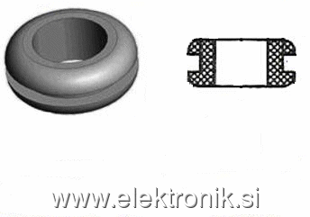

Lahko uporabiš klasično elektro uvodnico kot je zgoraj na sliki ali pa v trgovini kupiš gumi uvodnico ki jo samo v luknjo potisneš in je to to.
Uvodnica mora bit čim bolj trdno fiksirana da se ne poškoduje in posledično kabel.

Tega imaš poln avto.....
......avtoodpad Wink

Takšno zadevo ti lahko zrihtam. Imam takšen skoznik da potrebuješ izvrtino 14mm, prehod za kabel je 10mm, in večjega za katerega potrebuješ luknjo 22mm, prehod je pa 14mm.
