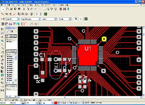

Tile je moj pcb. Osvetlen kontakt je napajanje, vsi ostali (okrogli) pa so spodaj povezani na zemljo. Ostali kontakti v liniji pa so samo povezave do pinov. Mogoče kdo vidi če sem kaj narobe naredil na tiskanem vezju. Jaz ne najdem napake.

alessio

PrispevekObjavljeno: Ned Nov 09, 2008 2:38 pm    Naslov sporočila:   Odgovori s citatom
Če pripneš shematiko, bo bolj razvidno.

PrispevekObjavljeno: Ned Nov 09, 2008 6:03 pm    Naslov sporočila:   Odgovori s citatom
Sheme sploh nisem risal za tole. Saj so itak priključeni samo zemlja, napajanje in kvarc. Vse ostalo je pa zvezno na pine, ki so v zraku.

PrispevekObjavljeno: Ned Nov 09, 2008 6:45 pm    Naslov sporočila:   Odgovori s citatom
Pa si prepričan, da CPU sploh dela tako kot mora? Kaj si naredil z MCLR pinom? Na P0.14 imaš pull-up?

PrispevekObjavljeno: Ned Nov 09, 2008 6:51 pm    Naslov sporočila:   Odgovori s citatom
Kam si vezal Vref?
