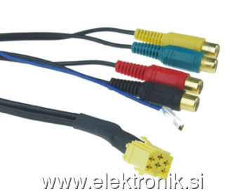

PrispevekObjavljeno: Čet Okt 30, 2008 5:28 pm    Naslov sporočila:  Re: montaža avtoojačevalca in subwooferja Odgovori s citatom
Če ima radio aktiven izhod na C1 konektorju potrebuješ naslednji adapter.
 Velikost datoteke:  17.47 KB
