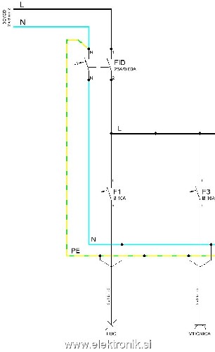

V starejšem bloku naj bi obnovili stanovanje. Celotna notranja inštalacija bo nova. V stanovanje prideta samo dve žici 4 kvadrat (črna in modra). Zanima me ali bi bila vezava, kot je na sliki dovoljena oz. ali bo uredu...(seveda ne bo samo ena luč in ena vtičnica Cool )

Če bosta moder in rumen vodnik zvezana skupaj za zaščitnim stikalom le-to ne bo delovalo pravilno.

Pazi, da ne boš zemlje dal na fazni vodnik Wink

Tako kot je na sliki bi moralo biti OK!
Preberi še tale članek
http://seamus.blog.siol.net/2013/11/21/zmote-in-zablode-fid-stikal/
Vsekakor bi za kopalnico vzel 30mA FID.

Predlog vezave se uporabi v primerih kjer ni možno priklopiti lokalnega ozemljila. Funkcionalno bo OK, nima pa tega rad distributer, ker se bremeni omrežno nulo.

Lokalno ozemljilo je vedno možno priklopit, je samo vprašanje volje. Vezava na sliki je nekje med "napačno" in "življenjsko nevarno".

Me zanima zakaj je ta vezava, predpostavljam, da se pogovarjamo o vezavi v prvem prispevku, napačna oziroma življensko nevarna?

Ja, v primeru, če "odleti" nula pri distributerju je oboje res.

Ko sem delal priklop elektrike na hišo, mi je delavec elektra najprej zvezal ozemljitev (imel sem svoje sonde zakopane v zemljo) na ničelni vodnik pred števcem in FID stikalom. Sicer mi je rekel, da to ne bi smeli delati, vendar je za varnost v hiši to bolje.

Iz 'N' vodnika ne moreš narediti 'PE'.
Če je dovodni 'N' v resnici 'PEN' je težava presek 'PEN' vodnika.
Zahtevan presek za 'PEN' je 10mm2 Cu, ali 16mm2 Al.
Če je obstoječa instalacija v skladu s predpisi, veljavnimi v času gradnje objekta, je pravnoformalno OK.
Ko začneš takšno instalacijo spreminjati, si jo dolžan uskladiti s trenutno veljavnimi predpisi.
Kako daleč je števec in kakšen je dovod v omarico s števci ?

Predpis za PEN je 16mm*2. Od tega dalje gredo manjši N in PE ampak še vedno potrebuješ lokalno ozemljilo na PEN kot je že zapisano.

volja je (bila) velika. Vendar ko moraš v bloku za vsako luknjo, ki jo zvrtaš skozi zid dobiti 50+ podpisov vseh stanovalcev, stanovalci pa Brick wall počasi postane potem to misija nemogočega

cca 8 m. Če prav razumem, če mi uspe zamenjat ta kabel z 16mm2 in ob predpostavki, da je tam povezano na lokalno ozemljilo ,potem bi to blo OK?

Najprej moraš vedet, kaj je na voljo v omarici s števci.
Če sta PE in N ločena, bi šlo z npr. 3x4mm2, ali 3x 6mm2.

Namesto 2x4mm2 boš dal 3x4mm2. Kje sedaj rabiš kakšno soglasje za to? A boš komu stolkel stanovanje?
