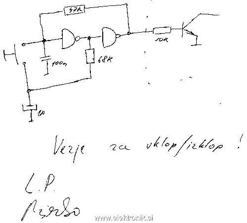

PrispevekObjavljeno: Ned Nov 02, 2008 10:38 am    Naslov sporočila:  VEZJE ON/OFF Odgovori s citatom
Pozdravljen!
Pošiljam predlog za res enostavno vezje vklop/izklop.
l.p.
Mirko

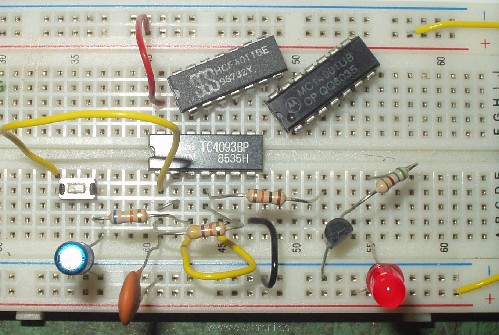

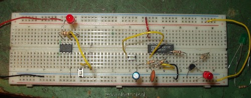

Ok bom "trmaril" naprej. Wink Vzel sem si 5 minut časa ter sestavil mirkotovo vezje na testni plošči. Zadeva sicer funkcioniral a deluje precej nesigurno. (pred vsem posledica zaradi odbijanja kontaktov tipke) Mirko sicer ni napisal kateri čip je vzel. Ker je govor o CMOS-u sem vzel kar običajna 4001 vrata. (vhoda sta skupaj, tako da dela kot inverter)
Glede enostavnosti pa naj vsak presodi sam. Levo je vezje z mikrokotrolerjem desno je vezje z CMOS-om. Izhod mikrokontrolerja zmore tok do 25mA kar zadostuje za direkno poganjanje releja. Zraven CMOS-a bo potreben še en transistor ter upor.
Sicer zadevo lahko testira vsak sam. Sestavljeno je v 5-tih minutah na testni plošči.
PS.
Nadaljujem jutri (sedaj grem v službo), Bom skušal sestaviti sigurno vezje s CMOS-om. Wink

Se opravičujem, ker nisem napisal katero vezje je potrebno uporabiti. Torej biti mora Schmitt Trigger. 40106 je čisto v redu, lahko pa uporabiš tudi 4093.
l.p.
Mirko

PrispevekObjavljeno: Pon Nov 03, 2008 12:34 am    Naslov sporočila:   Odgovori s citatom
Temo sem razdelil. Upam, da bomo v njej zbrali korsitne informacije o rabi logičnih vezij v praksi.
Najprej odgovor Mirkotu. Vezje solidno deluje z 4001,4011,4093. Očitno je s čipom, ki sem ga dal najprej na vezje nekaj narobe. Kaseje sem ga zamenjal pa je vezje začelo delovati kot je trebe. (ker sem šel v službo, nisem imel več časa odgovorit)
