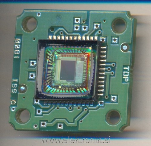

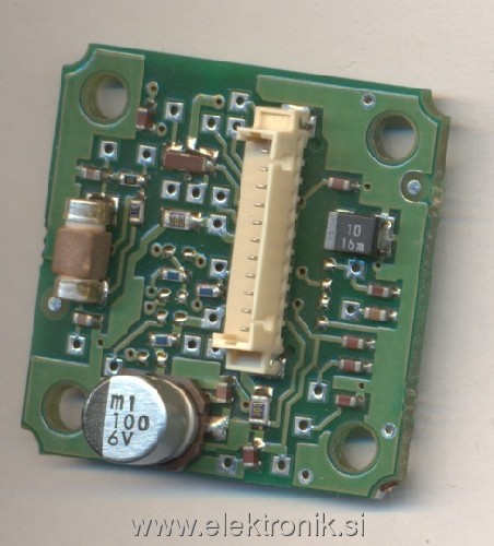

Pred kratkim sem na ebayu kupil par senzorjev, ki naj bi bili VV6300, pa kot se je izkazalo to zelo verjetno niso. Reč nima istega pinouta kot VV6300, vseeno bi pa rad ugotovil kaj so kateri pini na modulu. Poleg tega je vezje troplastno, kar še malo bolj oteži pregled povezav. Na izhodu je 11 pinov, 1xVCC, 2xGND, potem pa verjetno še D1-D4, SDA, SCL in dva neidentificirana signala. VCC je na spodnji strani konektorja (1), GND sta srednja pina (5,6), identificirano po elektrolitu. Elektrolit je 6V, kar pomeni da je napajanje 3 ali 5V? Pini 2-4 so verjetno uporabljeni za serijsko komunikacijo. Pini 7-11 so data port, od tega je srednji pin 9 drugačen. Zanima me, kako naj identificiram pine in kaj bi bila dva neznana elementa in sicer velika reč na levi (glede na priklop C in R domnevam da gre za kristal ali resonator) in reč, ki je zgoraj, malo levo od konektorja (izgleda kot kondenzator, le da ima še srednji priključek, prevodna med stranskima priklopioma, neprevodna med stranskima in srednjim).

Modul, sprednji del, viden samo image sensor (čip)

Zadnji del, viden konektor, elementi

Tisti drugi element bi znal biti skoznik, ali kaj podobnega.
Feedthrough capacitor

Jap, pomojem je res nekaj takega. Žal pa nikjer ne najdem nobene sheme za spremljevalno vezje kamere, v kateri bi bil uporabljen tak element oz. kondenzator na liniji (mogoče gre za analogno linijo ali signal podoben AUTOLOADB).
Glede na to, da vem kje so napajalni priključki, bi mogoče poskusil priklopiti modul in "testirat" kaj so kateri priključki (kako bi to naredil z multimetrom?). Za izhode domnevam da so push-pull, vhodi verjetno plavajoči. Vrednost na kondenzatorju je 6V torej bi bilo napajanje lahko 5V ali bolj verjetno 3,3V?

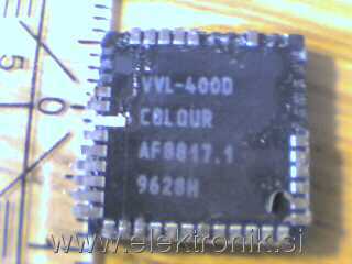

Image sensor je "VVL-400D COLOUR AF8817.1 9628H", sem ugotovil tako da sem na enemu od modulov z olfo odstranil senzor. Kdo ve kje bi dobil datasheet ali vsaj kje naj bi ga sploh iskal (proizvajalec)?
Sad Počasi obupujem nad celo zadevo...

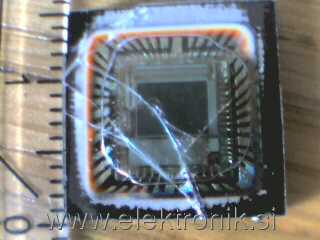

Evo, še malo novih informacij... Torej moduli dejansko so proizvajalca vlsi vision ltd. (1x1mm gravura na sprednji strani, na 2. sliki je desno spodaj, brez povečave izgleda kot dioda), ki pa ga je kupij STMicroelectronics in ne obstaja več. Sem poslal še njim prošnjo za datasheet, čeprav glede na odzive drugih proizvajalcev dvomim da bom dobil odgovor Sad
