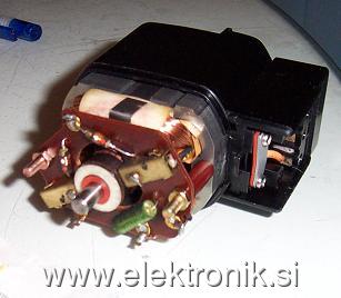

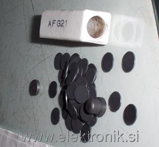

Tako to zgleda pri mojem šivalnem stroju. Če prav razumem gre za klasičen krtačni motorček brez elektronike. V stopalki pa je "upor" iz okroglih grafitnih ploščic na katere pritiska prožen vzvod. In bolj ko stisnemo, bolj prevaja. Ni pa vmesnih členov ampak praktično je na ta "upor z grafita" ob pritisku na pedal spuščena omrežna napetost.
Tako da on/off stikalo ni. Ima regulacijo. Sem sčistil sedaj te grafitne ploščice in sestavil in stvar deluje. Se pravi če pritisnem majn se motor vrti počasneje kot če pritisnem do konca. Je pa res da moraš kar z občutkom pritiskati, da stvar ne začne delovati na polno. Zaenkrat tako ne bom reševal z dodatno elektroniko in bom pustil tako kot je. Je pa "upor" zelo zanimiv sam po sebi, zato sem pripel tudi sliko, da še kdo od vas vidi to stvar. Kot zanimivost.
