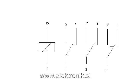

gor piše 250~5A
model je Iskra PR59C
tuljava: 220V 50Hz
ma 11 kontaktov
tlele je shema

Taki releji so uporabni za kakšen audio preklopnik, kjer imaš recimo 5 vhodov, potem pa z releji izbiraš med kanali. En kontakt ti ostane fraj, al pa nanj še kaj drugega vežeš
