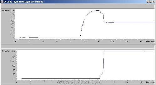

Tole je potek napetosti in toka skozi devterijevo žarnico, ki jo uporablja UV detektor. Žarnica ima ogrevano katodo za vžig.
Pomoje je situacija precej podobna pri ksenonskih žarnicah (razen vžiga).

ja, seveda---smajli----sori---
ja, bi se strinjal, razen vžiga bi to moralo biti to. V glavnem, zadevo kupit pa je...ni kej.
