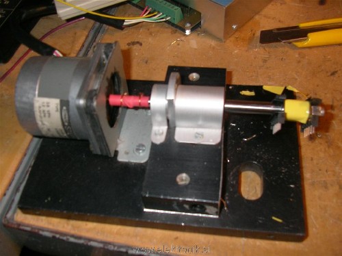

Hvala,ste me prepričali da nima smisla vztrajati pri tem projektu.Ker pa bi rad mašinco na vsak način uporabil za kaj koristnega,sem premišljeval,če bi glede moči in majhnih obratov lahko služila kot strojček za navijanje transormatorjev.
Čakam predloge Razz
Lp B
Aktiv.: 59.98
PrispevekObjavljeno: Sob Nov 15, 2008 1:00 pm    Naslov sporočila:   Odgovori s citatom
ilboy je napisal/a:
Seveda se jo da uporabiti za ta namen. A če že imaš namen narediti tak strojček, potem raje uporabi kak stepper motor. Z tem boš namreč imel tudi nadzor nad številom ovojev. Še več, celo kot, kjer gre žica na tuljavnik boš precizno zadel.
Domača izvedba strojčka za navijanje s pomočjo stepper motorja
 Velikost datoteke:  82.01 KB
 Pogledana:  127 krat

Na google sem slučajno videl izdelavo navijalnega stroja,a žal ne vem več za naslov.Sicer da napraviš ni težko.Že prej ko nismo imeli tiskalnika, sem uporabil pušo od ležaja,2 ležaja in os z podaljšani vijak z ročajem.In zavaril na steber.Za štetje sem uporabil mehanični števec.
