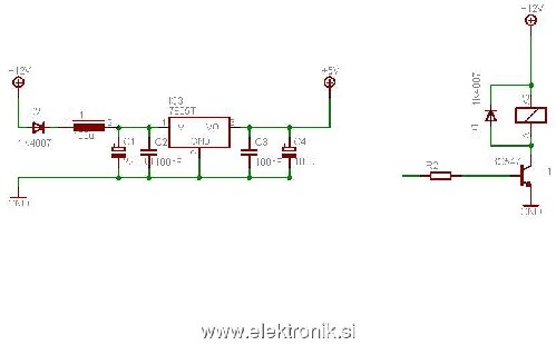

Odkril sem problem. Ko je bil rele v vezju, je bil na tuljavici kratek stik, ko pa sem ga vzel iz vezja pa ne. Kratek stik je povzročala zaščitna dioda, vzporedno vezana k tuljavici. Izmeril sem tudi napetost na baznem uporu in znaša 4,2V, upornost pa je nekje 4,6k. Torej je bazni tok okoli 0,91mA. Zanima me, zakaj je prišlo do uničenja diode? Vezje se napaja z avtomobilskim akumulatorjem. Je možno da bi se uničila npr. ob napačni priključitvi, kajti vezja nisem priklopil jaz na napetost, ali je vzrok kje drugje, npr. v napačnem delovanju?
Priložil sem tudi del sheme, kako je izvedeno napajanje in krmilni del vezja.

Diodo lahko skuriš na dva načina. Če je priključena na rele in ni dovolj močna, da bi prenesla sunke elektrike, ki jih generira rele, ali pa če jo priključiš narobe (priložena slika). V tem primeru bo ob vklopu tranzistorja skozi diodo in tranzistor tekel iz plusa proti minusu napajanja precej velik (v bistvu kratkostični tok). Ali bo skurilo diodo, ali tranzistor, ali pa oboje.
Ali je na shemi res narisano - (minus) 12 voltov??
Jur
Ne vidi se dobro. Če sliko odpreš je +12V.

Shema:
Upor je res pravi! Je smd melf izvedbe 1206 in je 4k7. Moram še pa preveriti diodo.
SHORT EDIT: Res je bila dioda! Se lepo zahvaljujem za pomoč!
