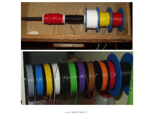

Jaz uporabljam tole
Božo

Stare telefonske parice. Ravno pravšnje debeline. Ethernet žile so lahko malo pretanke.
