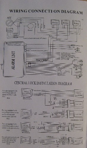

imam problem z vezavo alarma in centralno daljinskega odklepa/zaklepa a se gdo znajde v tej shemi? jaz sem naredil doma provizori primer z polnilcem za akumulator in ko use zvežem mi noče delati sirena... nikakor se noče aktivirati.
če bi mi gdo znal pomagati bi mu bil več kod hvaležen

Sirena naj bi bila "Prink Siren"?
Ne vem kako si ti zvezal, imaš mogoče kakšno sliko?
