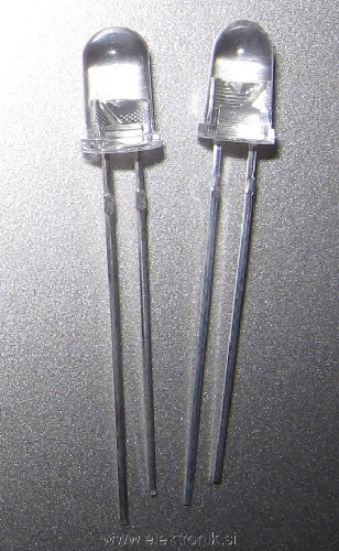

Si pogledal v datasheet od tvojih diod kaj je dejansko katoda in kaj anoda? Poglej tile dve diodi in povej kaj je kaj? Laughing
Se boš orentiral po šalčki ali po dolžini nožic? Mogoče celo po zarezi?

Na obeh ledicah je + na levi strani. Ledice pa sem preiskušal s preduporom.
Saj sem ze v prejšnjem postu napisal da je vse vredu... do sedaj sem plariteto vedno ugotavljal po zarezi ( ker sem velikokrat imel ledice s poščipanimi nogicami). In kolikor sem do sedaj videl ledic je pri vseh to držalo. Pri teh dveh pa je ravno obratno. DOBIL SEM DVE RAZLIČNI DIODI!
Drugače pa pri napetosti 3,2 v delujejo s tokom 32mA.
edit: Ledici pa sta verjetno celo isti kot tile na zgornji sliki.

Nauk zgodbe je, da polaritete diode ne ugotavljaš po zarezi. Zareza ali daljši priključek po navadi označuje eno elektrodo, nikjer pa ne piše, da mora vedno biti tako. Zato obstojajo datasheeti, da preveriš informacijo. Če pa si naročil nekaj, trgovec ti pa je med drugim dal dve napačni diodi, potem reklamiraj.

Kolikor jaz vem, so nas učili, da se polariteta ugotovi po daljši nožici oz. po odrezanem delu. daljša nožica-anoda, odrezani del-katoda. Cca 10 let že delam tako, pa je bilo vedno pravilno.

Ko so nožice odrezane, je konec orientacije po dolžini.
Pravtako nekatere okrogle in večina kvadratnih ledic nima zareze.
Orientacija po "šalčki" naj bi bila najbolj zanesljiva, vsaj pri kolikor toliko spodobnem proizvajalcu. Saj je šalčka takorekoč nel nožice in je zato neposredno povezana z njeno dolžino in načinom vstavljanja v orodje za brizganje plastike (ohišje - zareza).
Če niso narobe vstavili polprevodnika v šalčko, je očitno nastala ZLED (zenner ledica Smile ) , ki sveti ob zadosti visoki zaporni napetosti Laughing .

Tisto, čemur se reče šalčka je v bistvu reflektor, ki zrcali svetlobo od polprevodnika v zrak. Poleg tega učinkuje tudi kot hladilnik. Dioda je na reflektor (šalčko) lahko montirana z anodo ali z katodo. Šalčka torej tudi ni stoprocenten znak za polarizacijo diode. Za določanje priključkov je najbolje priklop na napetost preko upora.
