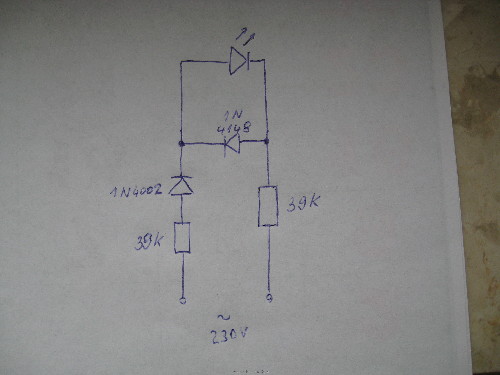

PrispevekObjavljeno: Tor Dec 02, 2008 12:58 pm    Naslov sporočila:   Odgovori s citatom
To sem napravil in še dela skoz kot nočna lučka.Če za preizkus uporabi za varnost preizkusna žarnica.O tem je napisano na forumu.drugače
 Velikost datoteke:  2.16 MB
 Pogledana:  31 krat

PrispevekObjavljeno: Tor Dec 02, 2008 4:27 pm    Naslov sporočila:   Odgovori s citatom
Kaj pa manjka tejle shemi?
Kondenzator mora biti za 400V (bipolarni, npr. folijski)
Kapacitivna upornost (Xc) za 220 nF je 14,5 KOmega .
Skupna upornost je 14,5 + 0,22 + 2,2 = 17 KOmega .
Povprečni tok skozi diodo je potem I = U/R, I = 13 mA.
Za 20 mA bi moral biti kondenzator 270 nF, kakor je že Higlag povedal.
Kakor sem testiral je pri taki shemi manj izgub kakor če bi uporabil samo upor.

In če hočemo tej ledici dodati še eno ali več moramo spremeniti vrednosti uporov in kondnezatorjev a ne Question Question
Aktiv.: 39.60
PrispevekObjavljeno: Sre Dec 03, 2008 10:07 am    Naslov sporočila:   Odgovori s citatom
PZUFIC je napisal/a:
Ne.
razlaga: Padec na LED je reda 1.5V. Nihanja omrežne napetosti so tudi 10 do 20V.
Če se na LED ne vidi nihanja napetosti, potem jih lahko vežeš več zaporedno.
Še bolj detajlna razlaga: Generator, ki je sestavljen iz napetostnega vira z visoko napetostjo in ima veliko notranjo upornost (napram bremenu), se obnaša kot tokovni vir. Kar pomeni, da vedno forsira enak tok, ne glede na spremembe bremena (v nekem majhnem območju). Če LED kratko zvežeš, bo tekel tok recimo 15mA, napetost bo 0V. Če uporabiš 5 LEDic zaporedno, bo tok ravnotako 15mA, napetost na njih pa cca 6V.
