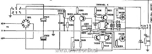

Pred kratkim sem domov pripeljal kitarski ojačevalnik, kateri je imel napako, da se je vhodni signal na poti do izhoda (zvočnika) popačil. Meritve so najprej potekale pri izklopljenem zvočniku, rezultati merjenja napetosti pa so pokazali, da se eden od gladilnih kondenzatorjev(C2) ob izklopu ojačevalnika takoj izprazni. Nato sem na vhod ojačevalnika priključil še sinusni generator in na izhodu dveh močnostih MOS-FETov(tr206, tr208-) opazoval signal z osciloskopom.
Signal na osciloskopu ni bil popačen. Popačil se je namreč šele s priklopom zvočnika. Nato je na pomoč priskočil VolkD(+jvolk) s svojim kraljestvom elektronike blizu Divače in diagnoza je prišla na dan: Eden izmed FETov v paru je bil zanič, zvočnik pa je dobil le polovico periode sinusoide. Stesirali smo oba MOS FET-a. Eden seveda ni prestal testa, vmes pa se je porajalo vprašanje kje dobiti tovrsten MOS FET, katerih že 15+let ne izdelujejo več. Mislim, da je odgovor jasen

Ja 2SJ50 od Hitachi je res malo težje dobiti. na srečo imam še kak kos v rezervi.
So pa simtomi okvare prav tipični za crknjen končni tranzistor. Tudi brez testiranja kateri je dober, bi lahko ugotovili katerega zamenjati, saj se je ob izklopu hitreje praznil le en elektrolit.
