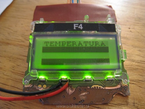

Ima mogoče kdo kakšno specifikacijo od tega displeja?
Našel sem program s katerim se povežeš na lcd (I2C protokol) in pišeš po njemu piksle, vendar bi rad vedel kaj pomenijo prvi bajti ko se stvar inicializira.
Pinout, če bo kdo potreboval.
Kako vi pišete po takih dot lcdjih?
Pišete vsi piksel po piksel? Ali ne postane program malo prevelik za to? Se bi dalo to kako optimizirat?
Oživljeni displej.
Za besedo sem potreboval 1 uro ;(

Mogoče ti bo pomagalo (čeprav je v ruščini).
Na tej strani so opisani ukazi . . .
http://maa-bigsite.fatal.ru/comp/lcd/t28_lcd/index.htm
http://maa-bigsite.fatal.ru/comp/lcd/t28_lcd/om4086u_driver.htm
Kolikor sem zastopil je v tem LCD-ju uporabljen PCF8548.

Res je PCF8548. Sedaj mi je inicializacija jasna.
Npr. en screen za ta lcd (101x33) pride skoraj pol pomnilnika uC.
Načeloma ne morem narediti dva custom screena, ker mi uC 16F628 že javi da je program predolg (>2k).
Kako vi pišete po takih "dot" lcdjih?

Znake, ki jih rabiš, spravi v tabelo. Za kakšne kvadrate in take zadeve pa napiši funkcije.
Malo poglej knjižnico na http://www.quantumtorque.com/content/view/32/37/
