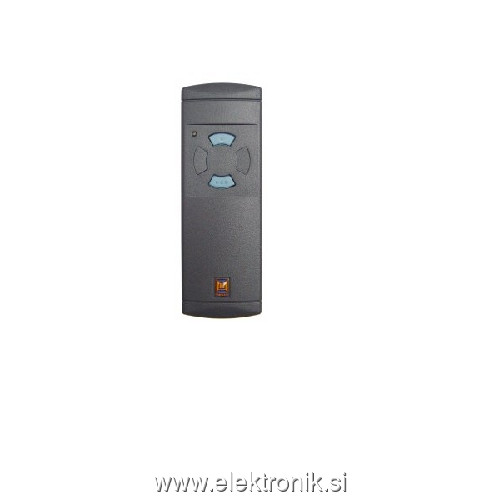

Doma imam garžna vrata z Hormanovim pogonom in daljinskim upravljavcem.
Oddajnik ima dve tipki, njegova oznaka je HS (M) 2/4
sprejemnik ima oznako:
receiver type HE / RE
in HE! 868,33 Mhz 437404 014D
Težava je, da mi je vse skupaj začelo vse slabše delovati, na koncu mi je daljinec delal le še na cca 2m, kljub preverjenem napajanju.
Nato je vse skupaj nehalo delovati. Sem ga dal prijatelju na popravilo vendar nič ne pomaga. Zamenjan je bil kvarc in kondenzator v antenskem delu.
Ima mogoče kdo načrt tega oddajnika, ali pa izkušnje z popravljanjem le teh, ali pa kakšnega delujočega za prodat.

A imaš samo tega? Če je tako potem je možnost da je oslabel oz. crknil sprejemnik. Če ti je nekdo menjal kvarc in kondenzator (predpostavljam da vrtljivi) potem je daljinec treba uglasiti z vrtenjem trimerja. Držiš tipko pritisnjeno ins plastičnim izvijačem počasi vrtiš trimer. Če nimaš plastičnega lahko z navadnim ampak takole: čisto malo obrneš trimer, odstraniš izvijač , poskusiš če vrata delajo. Če ne spet obrneš in tako dalje. Vedno pa moraš kovinski izvijac odstraniti saj ti spremeni frekvenco.
Druga varianta so pa motnje. Se je že dogajalo da je zaradi motenj daljinec vlekel samo par cm. Odklopi anteno in poskusi. Če bo bolje potem so krive motnje. Kaj se da narediti? Ne veliko... Drugačna antena,prestavitev na drugo lokacijo, v skrajnem primeru menjava sprejemnika in daljincev na drugo frekvenco.

No montirano imam dvoje vrat. Zato sem imel možno testirat kaj je v okvari. Tako sem prišel do zaključka da niso motnje, in tudi sprejemnik ni v okvari, kajti če nanj uglasim drugi oddajnik dela normalno.
kondenzator je v smd izvedbi.
Sem še enkrat razdr daljinčka in notri ni nobenega trimerčka za nastavljat.
Pri stisku na gumb ledica normalno zasveti.

Potem je res daljinc zanič. Po moje bo najbolje da nabaviš drugega. Popravljati take zadeve je nerodno, posebej pri tako visokih frekvencah. Lahko je npr. oslabel tranzistor( gotovo tudi smd).

Uffff..ne vem če bo frekvencmeter dovolj. Rabil bi spectrum analyzer. Če bi bila frekvenca 433 MHz bi zade3vo lahko umerjal na TV-ju - mislim da je [slovenščina je zame španska vas] kanal okoli 38. Zdajle ne vem na pamet ali bi pri koncu kanalov (65-69) prišel do 868MHz - sicer pa lahko poskusiš z delujočim daljincem - drži ga v neposredni bližini TV-ja in menjaj kanale od 60 navzgor - ko (če) se pojavijo črne lise kot močno motnje, je to to.
