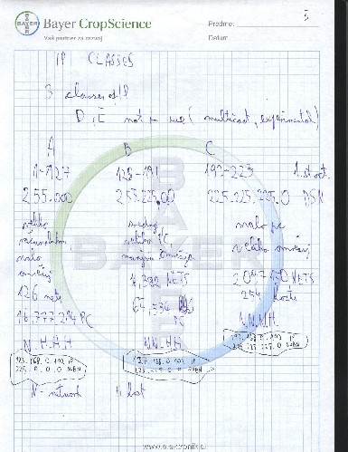

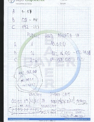

Tole je sicer del mojih zapiskov s CCNA tečaja. Morda pomagajo
Imam pa nekje še celoten CCNA material, ki to opiše na dolgo in široko v angleščini.
klik
Geslo za dostop je v priponki.

Aja sam še nekaj gornji zapiski s tečaja ne vem, če v celoti držijo saj se je razdelitev omrežij na razrede opustilo.
Drugače se pa strinjam s chaosam saj gre za Nat naslavljanje, če se ne motim...

Eno leto nazaj je še držalo, je pa res, da se vse to spreminja tako hitro, da ne morem slediti čisto vsemu.
