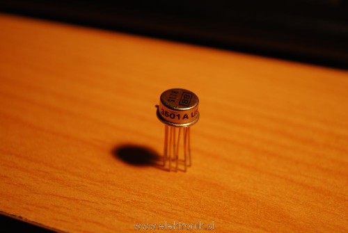

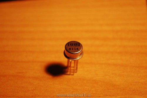

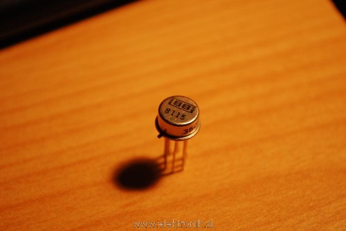

Pozdravljeni
Zanima me, če kdo ve kaj je to za en element, proizvajalec je Burr Brown, zgoraj piše 8115 ob straneh pa 3501A USA, doma jih imam več kosov pa me zanima če je kaj uporabnega. Datasheet-a ne najdem.

Meni deluje zelo podoben majhnimu releju. Imam par kosov podobnih doma.
Sklepam predvsem po številu kontaktov (dva mirovna, dva delovna, dva priključka in dva za tuljavico).
Malo pomeri z multimerom, če najdeš kje je tuljavica in jo daj na majhno napetost, pa boš videl če kaj preklaplja. Najdeš jo tak, da poiščeš kontakta, med katerima je neka upornost (kakih 100 ohm), med tem ko so ostale nogice ali v kratkem stiku ali pa razklenjene.

Po mojem gre za OPA121 Confused
p.s. Skoraj gotovo gre za operacijski ojačevalnik, v nobenem primeru pa verjetno ni rele Shocked

Včasih so bili pogosto taki boljši operacijski ojačevalniki... in nesramno dragi!

No, OPA121 je kot kaže njegov replacement ... poglej prioženo.

http://www.datasheetarchive.com/specsheet/3501A-datasheet.html
Nadomestek za legendarno 741-ko.

Bom probal priključit tako kot piše v datasheet-u OPA121 in bom naredil meritve, samo čudno da ne morem najti nobenih podatkov.
Če prav vidim, je reč stara svojih nekaj več kot 25 let, takrat pa datasheetov še niso množično objavljali na internetu Laughing

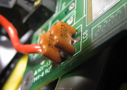

Si bom sposodil temo, zanima katiri element je na sliki.

Nekaj kar nosi oznako LC....
Lahko je to tudi Tuljava (L) in kondenzator (C) nekako v skupnem ohišju!

To je EMI filter (po domače dve feritni jedri na jumperju zunanjih pinov, med njima je pa kondenzator 103 - 10nF na sredinsko nogico -maso)

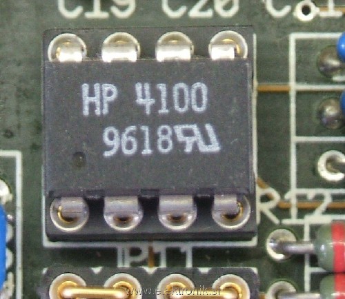

Kaj je to?
Iščem, pa ne najdem datasheeta, mogoče ne vem pravino iskati.
Prosim malo pomoči.
Imam še HP 4200, 9621, pa tudi ne najdem

HP je nekoč izdeloval tudi optosklopnike, to sedaj izdeluje Agilent oziroma Avago. Glej za HCPL-4100, recimo klik.

Hvala lepa, to je to Applause
