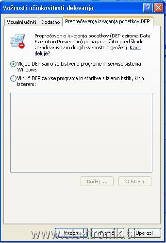

Med normalnim pregledovanjem v Explorerju se mi večkrat pojavi izpis, da je DEP preprečil delovanje nekega programa, ki bi lahko škodoval računalniku, nakar se explorer zapre. To se zgodi, ko preglejujem kakšne video datoteke, katere sem downloadal z bittorrentom. Antivirusni program mi ne najde nič (AVG).
Ima kdo kakšne izkušnje s tem? Ali bi lahko izbral opcijo, da explorerju dovoli prenos teh "škodljivih" kod?

Rekel bi, da so za to krive napakice v podatkih. Ko Explorer pregleduje datoteko naleti nanje in jih napačno interpretira. Posledica je kakšen buffer overflov, posledica tega je pa vklop DEP

To bi se lahko navezovalo na nedokončane prenose? Namreč explorer prikaže velikost datoteke npr. 1.2GB ampak ta še ni dokončno downloadana, je npr. na 800MB. Bi lahko to bil vzrok? Razmišljam, da bi dal explorer kot izjemo v tem preverjanju.
