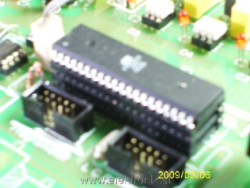

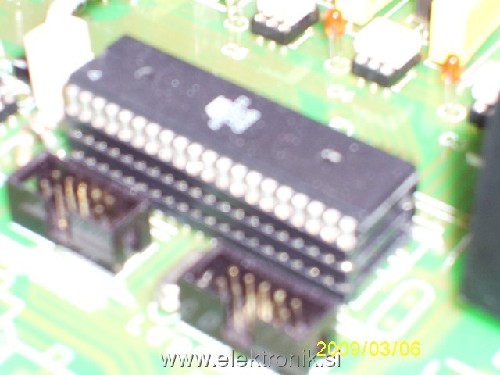

Obe sliki spodaj sta narejeni z istim fotoaparatom (en stari zepni aparat od Canona. tocno 0.225 kg ... ce je to merilo), v istih razmerah (osvetlitev - kvecjemu je pri drugi bilo malo manj sonca zunaj, ker je ravno sel mimo en oblak), edina "graficna obdelava" je resize na 800x600 za forum iz originalne velikosti.
Vse nastavitve fotoaparata (zaslonka, itd.) so na avtomatsko, razen flesa, ki je bil za drugo sliko namerno vkljucen rocno.
Ali opazis kaksno razliko med obema slikama ?

Preprican sem, da se da tudi s poceni fotoaparatom narediti precej boljse slike, kot jih objavljajo nekateri. Za dobro sliko rabis:
1: Makro nacin ("rozica") = dobro, a v navodilih pise kako blizu je sploh mogoce slikati z njim, preden pride prav tako do razmazane slike. Ce ga uporabljas narobe, bo rezultat slab.
2: Opticni zum navij do konca in slikaj cimbolj od dalec (tako da je se zajet cel objekt). Pri starih fotoaparatih, kjer makro pravzaprav ni makro (70 cm minimum je gromozanska razdalja pri fotoaparatu, uproabljenem zgoraj ...) drugace sploh ne gre, ce zelis normalno sliko. Seveda mora aparat stati pri miru, ker se tresenje pozna se toliko bolj, kadar je uproabljen zum.
3: Dobro svetlobo (ne slikat proti svetlobi !), primerno umerjeno zaslonko, ce fotoaparat deluje avtomatsko (pritisk gumba napol ponavadi povzroci, da elektronika pomeri svoje, vkljucno s fokusom, s cimer je mogoce doseci zanimive ucinke), pogosto pomaga fles.
4L Flesa ne usmeriti direktno v predmet slikanja, ce je predmet svetlec, ampak malo iz centra (recimo v "mat" podlago poleg). Tako ne bo bleska na sliki, se vedno pa bo predmet osvetljen. Bolje, kot je osvetljen, manj casa je odprta zaslonka in manj se pozna tresenje rok (obe sliki zgoraj sta narejeni brez podpore)
Druga slika zgoraj je v bistvu zanic (slikana proti svetlobi) in bi lahko bila boljsa. V primerjavi s prvo je vseeno OK (oznake na cipu se vidijo normalno se pri takem zmanjsanju locljivosti). Prva je tisto, kar fotoaparat naredi, ce ga takoj po vklopu samo obrnes v objekt in pritisnes gumb brez kakrsnegakoli razmisleka.

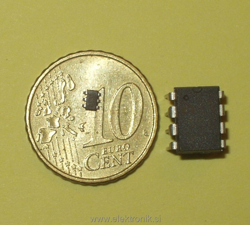

Vilko,
Najprej preveri, če ima fotoaparat funkcijo "makro" (znak podoben tulipanu) Če, potem se z njim da narediti dokaj kvalitetna fotografija. Glej tole je primer fotograije narejene z Olimpus 220zoom (aparat z 2MP star blizu deset let) Dve leti nazaj sem ga še videl v Conradu za ca 100€. Sam sem takrat sicer za njega dal veliko.

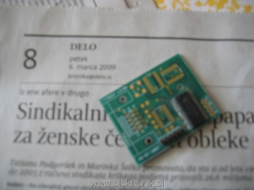

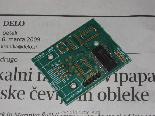

Pridem rad v šolo, k tebi Silvo, in me naučiš slikati z mojim cenenim fotoaparatom.
Za primer sem posnel dve sliki istega objekta, enega z bliskavko (ki je btw ne morem premikati, ker je v samem fotoaparatu), druga brez bliskavke, tedaj pa tako dolgo osvetljuje, da postane slika neostra, premaknjena, oboje z vključenim tulipanom

Vilko, napiši model, da vidimo, če omogoča makro.
vilko
Prispevkov: 3363
Aktiv.: 14.18
Kraj: Dragomer
PrispevekObjavljeno: Pet Mar 06, 2009 3:23 pm    Naslov sporočila:  Hja Odgovori s citatom
Hja, če ima tulipan in se ta pojavi na ekranu bi rekel, da ja
Sicer pa je to Praktika DPIX 740 Z 7.0 Megapixel
Janez Menart
Prispevkov: 14675
Aktiv.: 61.86
PrispevekObjavljeno: Pet Mar 06, 2009 3:31 pm    Naslov sporočila:   Odgovori s citatom
Vilko, tole je "raketa" proti mojem. Očitno počneš nekaj narobe. Pri mojem je postopek makro fotografije slededeč:
Pri okularju sta dve ledici (rumena ter zelena) rumena ponazarja napolnjen fleš, zelena pa ustrezno avtomatsko nastavitev.
Pri fotografiji s flešem mora stalno goreti rumena (utripanje pomeni polnjenje)
Ko je fleš pripravljen stisnem sprožilec do polovice, v koliko je vse ok se prižge zelen led potem stisnem sprožilec do konca (fotografijram) V koliko zelen led utripa ni ustrezna osvetltev, razdalja... Gumb spustim malo spremenim pozicijo, razdaljo... postopek ponovim, dokler se zelen led ne prižgle.

Vilko, s kaksne razdalje sta pa ti dve sliki nastali (od objektiva do objekta) ?
Kaksen opticni zoom omogoca fotoaparat in kaksen je bil nastavljen takrat, ko sta ti dve sliki nastali ?
Ali se lahko pri slikanju opres z roko, ki drzi aparat (npr. da se usedes na stol za mizo, aparat v roke, komolec oz. komolca na mizo, slikas samo z gibom zadnjih dveh clenkov kazalca, ne z gibom 3. sklepa ali celo palca, ker s tem premaknes roko, podobno kot pri streljanju) ?
