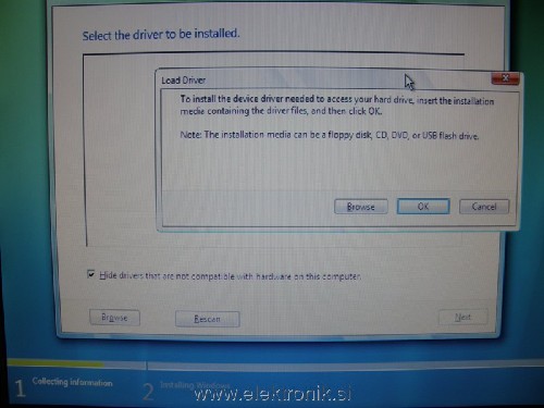

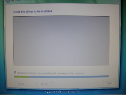

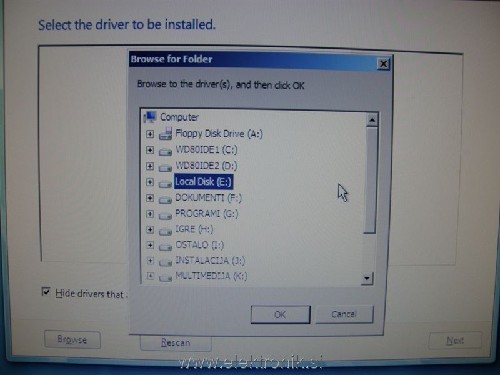

Kolega mi je prinesel računalnik naj mu ponovno naložim windowse ki jih je prinesel s sabo (vista)
- torej vstavin DVD , zaženem install z DVDja in po dolgem čakanju pridem do okna INSTALL
( že to čakanje mi je zelo čudno - ker lučka za disk ne gori vseskozi)
- grem na particije , pobrišem particijo in jo na novo kreiram , sformatiram
- kliknem nanjo - LOAD DRIVER in tu se vse ustavi
( poslikal sem kar zaslone ker se mi še kaj takega ni dogodilo pa ne vem kaj pač hoče ; instalacijski medij je v DVDju in ga je bere če je instalcija že prišla do tu; ima ciljni direktorij pripravljen ; disk ne more bit slab ker se vidijo tudi ostale njegove mape in jih lahko berem; instalacije ne morem izvršit niti na kakšno drugo particijo )
kaj naredit ?

Driver za sata disk mora biti na disketi ali dodan v instalacijo, dokler operacijski sistem ne naloži svojih driverjev, v tej fazi pa še ne ve kje so.
Velja za XP in Visto na sata diskih.

Vista zna tudi s CD-ja pobrati driverje za disk.

Če že sformatiras particijo in to, zakaj potem kliknes load driver? Load driver je klikneš samo če ti ne prepozna diska in naložiš nov driver od kontrolerja.

Vista že ima vse diverje za sata diske, tako da bi morala iti instalacija brez problema.

Poglej če je kje v biosu opcija da se naj sata disk začasno obnaša kot ata.

Očitno ima kolega neko žnj ploščo z jnž chipsetom, ki ga niti vista ne pozna. Poglej v biosu, če ni sata controler nastavljen na AHCI in če je ga daj na ide ali legacy ali kaj drugega, razen raid. Če ni to, brez diskete z gonilniki za sata ne bo šlo.
