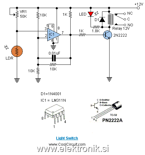

Pozravljeni!
Naredil bi stikalo, ki je občutljio na svetlobo, našel sem en načrt in me zamima če ga je kdo že sprobal inkako se obnese. Ali ima mogoče še kdoe kakšen načrt za izdelavo stikala??
svetlobno stikalo
 Velikost datoteke:  9.42 KB
 Pogledana:  5233 krat
VEČ glav, VEČ zela Smile

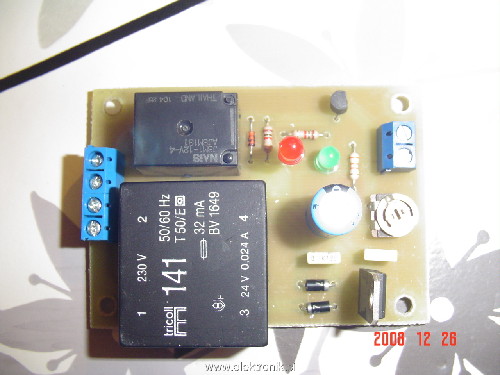

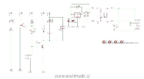

Drugače sem pa naredil svetlobno stikalo,ampak ne po tej shemi. Uporabil sem samo en tranzistor in par uporčkov. Čakam samo še fotorupor in zadevo spravim v škatlo. Namenjeno pa bo lučkam Wink
 Velikost datoteke:  498.08 KB
 Velikost datoteke:  29.55 KB
 Pogledana:  29 krat
