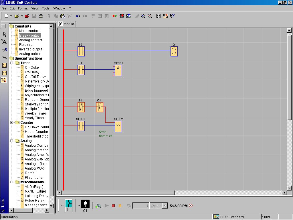

Sicer program v ladderju izgleda takole (daljinski vklop izklop s tipko)

se je že pojavil prvi problem
nevem kako naj rešim sledeč problem, če ima mogoče kdo kakšno idejo
gre se za en vhod in en izhod
- prvo pozitvno stanje na vhodu ne postavi izhoda
- drugo pozitivno stanje postavi izhod (pozitivno stanje vhoda za tem izgine izhod mora ostat postavljen).
- tretje pozitvno stanje podre izhod (krog se ponovi)
hvala za pomoč
Prispevkov: 14675
Aktiv.: 61.85
PrispevekObjavljeno: Čet Jun 29, 2006 5:45 pm    Naslov sporočila:   Odgovori s citatom
Rešitev je dosti. Recimo s pomočjo pomičnega registra.

PrispevekObjavljeno: Čet Jun 29, 2006 6:28 pm    Naslov sporočila: icon_idea  Odgovori s citatom
Odlično stvar funkcionira zdaj jo moram vključit v celoten program in sprobat na stroju. Silvo še enkrat hvala za rešitev lep dan

Pri preizkusu programa na krmilniku se je pojavil problem, ker izhodni rele stalno preklaplja (vibrira) med on in off. Mogoče je problem v tem, ker sem izhod shift registra dal na izhod krmilnik (Q2), v primeru da pustim tako kot mi je predlagal Silvo pa programa ne morem prenest na krmilnik (javi napako, ker je izhod shifta v zraku).
mogoče ima še kdo kakšen nasvet
hvala

Zadeve nisem probal v praksi. Bom to poskusil jutri. Če hoče imeti izhod, obesi gor en izhod ter ga določi kot "Internal flag", da ne porabiš brez veze fizičnega izhoda.
Prispevkov: 14675
Aktiv.: 61.85
PrispevekObjavljeno: Sob Jul 01, 2006 11:17 am    Naslov sporočila:   Odgovori s citatom
Res zateži, ker je izhod v zraku. Definiraj izhod na registru kot 2. ter naredi tako:
Zadeva deluje.
test.zip
 Ime datoteke:  test.zip
 Velikost datoteke:  8.03 KB
 Downloadano:  8 krat
