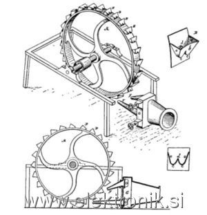

GregorN
Prispevkov: 1162
Aktiv.: 5.43
PrispevekObjavljeno: Ned Nov 09, 2008 8:35 pm    Naslov sporočila:   Odgovori s citatom
Jas bi šel malo v to smer, usmeril tok vode ter nato prek tega kolesa potem prenos.
 Velikost datoteke:  17.64 KB
 Pogledana:  18314 krat
LP! Gregor

Satelitko, glede na tvoje podatke imaš na vodnem curku na razpolago cca 2w moči. In sedaj kako to pretvorit v elektriko. To je morda komaj zadosti za kakšno dinamo(6V3W) od starih koles za napajanje prednje luči. Turbino pa boš moral kar sam narediti. Morda v obliki vodnega kolesa, samo v zelo pomanjšani obliki(1:20) kot je že nekdo pripel skico.
