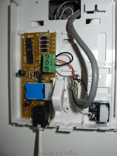

Tako je pa znotraj zvezano. Na tisto prosto tipko na desni strani sem jaz zvezal zunanji zvonec, da si pozvonim ker šele takrat lahko odprem vrata spodaj.
Ker sem v predzadnjem nadstropju gredo naprej samo še tri žičke. Ena je skupna od vseh, druga je skupna za zvonec, tretja je pa tista, ki jo ima vsak svojo.

Si mogoče pogledal katalog ki sem priložil?Poglej na stran 4 in 5. Na stran 7 je videti slika da doda dioda.
benc Član
Pridružen-a: Sre 14 Jun 2006 21:41 Prispevkov: 132 Aktiv.: 0.57 Kraj: Idrija
Objavljeno: Sob Dec 27, 2008 3:52 pm Naslov sporočila: |
Samo tam se doda dioda pri nekem dodatnem zvočniku, če jaz prav razumem.
Pa tam imajo vsi cel kup priklopov. Moj ima samo tri.
