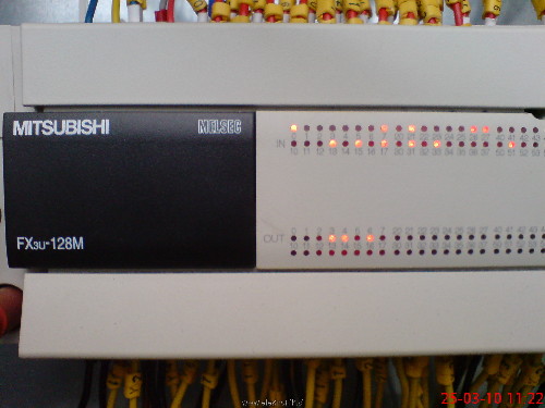

ali lahko krmilnik na sliki šteje do 360.001 (tristo-šestdeset-tisoč-ena) ?
(dajalnik 1-sekundnega impulza)--(števec do 360.001)--(izhod)
 Velikost datoteke:  788.77 KB
antonio
Pridružen-a: Čet 28 Jan 2010 19:28
Prispevkov: 4
Aktiv.: 0.02
Kraj: Vipava
PrispevekObjavljeno: Pet Mar 26, 2010 12:28 pm    Naslov sporočila:   Odgovori s citatom
Zdravo
FX3U lahko dela 32 bitne operacije, to so vrednosti do 2,147,483,647.
Preveri OS, verjetno mora biti Ver.2.20 ali višje.
Ampak na vsak način lahko sekundne impulze šteješ in po potečenem številu postaviš izhod.
Tone
prelepe pozdrave
psevdonim
Prispevkov: 3406
Aktiv.: 14.93
Kraj: slo
PrispevekObjavljeno: Pet Mar 26, 2010 2:15 pm    Naslov sporočila:   Odgovori s citatom
hvala.
Iz toplotnega števca dobim impulze: 100kWh = 1 impulz.
Ker me zanima trenutna moč (kW), z nekaj matematične akrobacije dobim:
moč [kW] = 360.000/(čas med dvema impulzoma)
Največja obremenitev kotla je 5.000kW, torej en impulz na vsakih 72 sekund.
Kot najmanjši prikaz bi izbral 1kW, torej 1 impulz na vsakih 360.000 sekund (to je 100 ur ali dobre 4 dni. Sicer bedarija, ampak naj bo, saj ne bom jaz sedel 4 dni pred ekranom in čakal na impulz).
Programiral ne bom jaz, ampak en zunanji programer, vseeno pa mu lahko predstavim idejo. Zamislil sem si takole:
1. vklop elektrike -> števec na nulo -> display na nulo -> čaka na 1. impulz
2. pride 1. impulz -> števec prične s štetjem sekund
3. po 360 sekundah pride 2. impulz -> 360 se prenese v formulo in izpiše (v scado, na panel, ...) moč 1.000 kW -> 360 se uporabi še za izpis informacije "obnova podatka vsakih 0 h 6 min" -> reset števca
4. po 18.000 sekundah pride 3. impulz -> 18.000 se prenese v formulo in izpiše moč 20 kW -> "obnova podatka vsakih 5 h 0 min" -> reset števca
5. 360001 sekundo ni novega impulza -> izpiše moč 0 kW -> "obnova podatka vsakih 0 h 0 min" ( tole ni najbolj prav, ampak trenutno nimam boljše ideje. Mogoče preko neke memorijske lokacije prižgati rdečo lučko na scadi "števec ne dela").
Vsekakor je boljša varianta priklop na M-BUS, kar je nekje od 500€ naprej, ampak če hoče nekdo nekaj zastonj, je zgoraj opisana ideja še najboljši približek. Ali ne ?

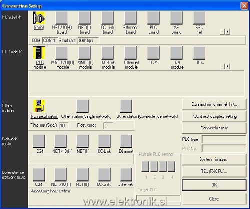

zgleda, da bo za programiranje krmilnikov in vizualizacije (InTouch) treba nabaviti prenosnik. Pri večjih PC-jih ni problem, ker imajo vsi COM1 in COM2, prenosniki pa imajo samo še USB.
Kako potem to priklopiš ? Ali obstaja kakšen pretvornik/kabel iz COM na USB ?
Če do sem še nekako gre - kako nastaviš komunikacijo v programu na USB, če imaš na izbiro samo COM1 do COM10 ?
Ne bi želel kupiti prenosnika za nekaj sto €€€ in potem ugotoviti, da je za ta namen neuporaben Confused
 Velikost datoteke:  70.45 KB
 Pogledana:  37 krat
antonio
Prispevkov: 4
Aktiv.: 0.02
Kraj: Vipava
PrispevekObjavljeno: Tor Mar 30, 2010 10:14 am    Naslov sporočila:   Odgovori s citatom
Zmeraj manj je prenosnikov s serijskim RS232 portom. Se mi zdi da Toshiba še vztraja. Drugače se uporabljajo pretvorniki USB-serial pretvorniki. Je nekaj težav - prav vsi programi ne delajo, ampak meni delajo vsa orodja za Mitsubishi krmilnike.
Vtakneš v USB in pogledaš v System/Device manager/Ports kateri port je priredil temu USBju. Najbolje je da vsakokrat vtakneš pretvornik v isti USB (seveda pa lahko nastaviš ime porta sam ...)

psevdonim je napisal/a:
pri HPju še vedno dobim modele z COM portom. Stare zadeve v DOS preko USB vmesnikov ne delajo.

Živijo!
Vem da obujam staro temo, vendar, te te kaj zanima okrog komunikacije itd, kar vprašaj!
doma imam Fx1S z 7in-8out serijo (230v) in še eno serijo z več i/o ampak je 24v napajanje.
Kar se tiče tega, imam 3 komunikacijske kable:
eden je direkt z računalnika RS323 kabel (GND, RX in TX se križata),
drugi je ST-Labs usb adapter z doma narejenim NullModem kablom (obojestranski)
tretji je pa z APCjevega UPSja, totalno razdret, da sem spremenil pinout v pravilnega.
(edit: oba USB2COM uporabljasta isti PROLIFIC čip, oba delujeta na prenosniku (satellite pro a300-1nt), raje imam st-labs z seboj na terenu, ker hitachijevi plcji ne uporabljajo adapterja ženski-ženski ampak ženski-moški!
Skratka, če hočeš delat pravilno, definiraš na tvoji sliki COM port, drugo pustiš na original, potem pa še nekje imaš MAC mode al neke take trike - v glavnem išči za TRANSPARENCY MODE. pri meni more bit pokljukano!
