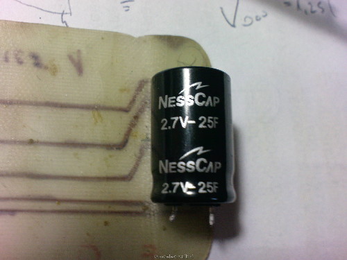

PrispevekObjavljeno: Sre Dec 31, 2008 2:40 pm    Naslov sporočila:  GoldCap kondenzatorji Odgovori s citatom
"novoletno darilo" VolkD
Ne, številke so čisto prave Wink

sem videl pri darku... Lepa reč, ni kaj... se mi zdi tako nerealno... Rolling Eyes

Temu bi se lahko reklo tudi baterija.

Ne bi bilo bolje reči akumulator? Wink

No, mojstri, izračunajte, koliko ws (watnih sekund) energije je potrebno, da nabijete tak kondezator!

91,125 Ws, kar pomeni če bi imeli svetlečo diodo s padcem napetosti 2,7 V in tokom 20 mA, bi ta svetila 1687,5 sekund, oziroma skoraj pol ure Shocked
Ampak ko sem najprej videl kondenzator, sem mislil da na njem piše Nescafe Very Happy

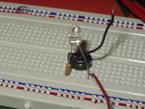

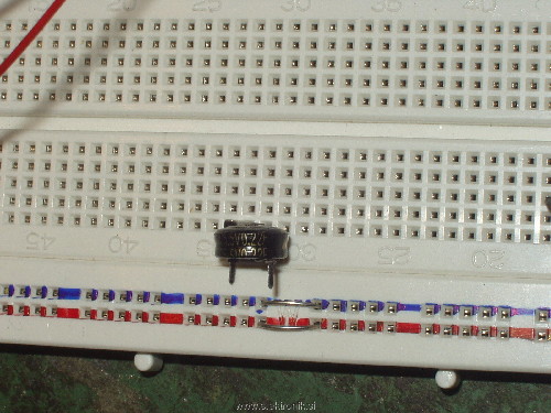

Pred časom sem za test kupil enega 0.22F.5.5V . Zdajle sem ga probal na testni plošči. Priključil sem ga za kako minuto na napetost 5V. Ledica je svetila skoraj 5minut. Shocked Ledico sem priključil preko 270E upora. Napetost od 2v navzdol je zelo počasi padala.

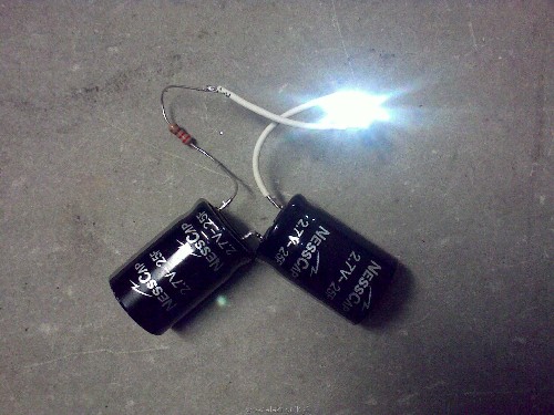

Navadna rdeča dioda sveti cel dan na dveh takih kondenzatorjih. Bela 0.5W pa cca pol dneva, ampak je bila malo 'podhranjena'.

si jih vezal zaporedno?
malo sem računal koliko časa bi svetila power LED... (na farnellu )
t=5*R*C
t=5(U/I)*(C/2) ------2 zaporedno
t=5((5,5V)/350mA)*15F)
t=1178
t=20min
EDIT: sem pozabil upoštevat upornost diode Rolling Eyes
