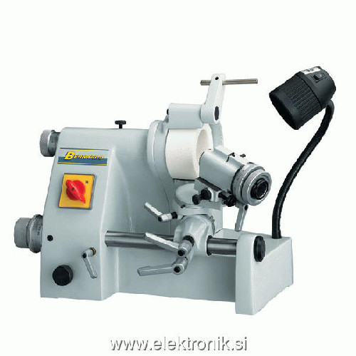

Kupujem brusilnik za rezkalne nožke / elektrode , v mislih imam nekaj podobnega kot je ta izrez od Knutha . Vprašal bi če ima kdo kaj podobnega zaradi kakovosti in možnosti brušenja ali se obnese . Če pa kdo ve za kakšno podobno mašino pa predlagajte.
Brusil bom v glavnem wolfram (100% čist) - kakšen brus je zanj najprimernejši ?
Strojček na sliki je 2800€ ,Knuthov pa 800€ cenejši praktično pa sta identična

a to rabiš za brušenje TIG elektrod? Pri nas imamo kr nekaj teh varilnih aparatov, patudi kr nekaj varilcev, pa do zdej še vsi na navadnem stabilnem brusilnem stroju brusijo elektrode. Vsak lahko brusi po svoje, pa gre hitr, če bi pa mogu takle strojček nastavlat se pa kr zamoti..
P.S.: Ponavadi je še nekaj cirkonija zravn, ne samo wolfram =)

Ne brusil bom elektrode za neke vrste točkovni aparat ( AC ali DC ) - varjenje kolektorjev za elektromotorje. Tukaj rabim precej natančne kote.

Odličen strojček za take namene. Razlika v ceni je zaradi opreme(pribora ), katero dobiš zraven. Pazi ker rabiš set vpenjalnih klešč (stročnic) po skokih 0,5 ali pa 1mm, v katere boš vpenjal elektrode da jih boš brusil. Pa za wolfram elektrode brusit rabiš brus iz silicijevega karbida, ali pa še boljše če je bor nitrid pa tudi diamantni brus ni slab samo drag je. Pa ceno v knutu pomnoži z dva da dobiš strojček domov.

Poznam podoben "strojček" in sicer z imenom Neutrix, sem ga tudi sam uporabljal (ko sem se učil variti, je bil super za brušenje tistih kroglic na koncu elektrode Laughing )
Mislim, pa da je cena pod 800€
In da se ga kupiti v Sloveniji Smile

Oni imajo identičen stroj cena 1320€+DDV oznaka stroja U2
Najcenejši njihov brusilnik VDG-13A cena 480€ +DDV
Oba stroja sta za ostrenje orodij (brušenje svedrov)
