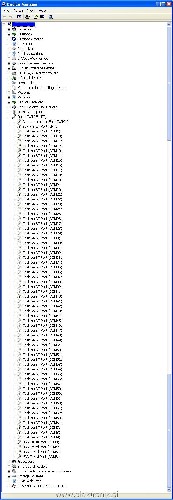

Zakaj imam polno "Toshiba BT Port (COMxx)" instaliranih driverjev?
Tudi, če vsak neaktiven port pobrišem mi po ponovnem zagonu povrne stanje (naštepa vse od 1 do 64).
Problem je da mi nestabilno deluje USB to RS232 pretvornik - včasih kakšen program ne najde določenega porta, ki pa je v device manegerju lepo viden. Včasih seveda deluje tudi brez problemov.
Dell Latitude D610, Windows Xp.
Imam aktiviran prikaz skritih naprav.
Lp,
Peter

Toshiba BT Port (COMxx) so COM porti, ki jih uporablja Toshiba Bluetooth gonilnik. Poglej, če je v Bluetooth nastavitvah mogoče kaj nastaviti. Jaz sem zadevo iz svojega notebooka pred časom odstranil.

To je Bluetooth. Poglej če ga lahko ugasneš.
