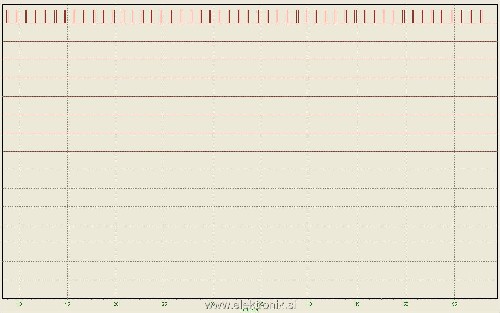

Že pred časom sem kupil en tak modulček. Včeraj, ko sem nekaj iskal mi je slučajno prišel pod roko. "Pritisnil" sem ga na testno ploščo, da bi videl, če sploh deluje. Iz njega je sicer prihajalo nekaj, a tisto ni bilo uporabno. Ko sem zadevo že mislil opustiti, misleč, da je zanič, sem le pogledal priloženo navodilo. Ugotovil sem, da je izhodni tok signala manjši od 5 mi A kar je bilo očitno tudi za osciloskop premalo. Dodal sem en darlington ter na njega priključil ledico. Zadeva je začela delati kot je treba. Modulček se je v zelo kratkem času sinhronizirall. Prilagam posnetek oscilograma nekje od 10 sekunde naprej (tam, kjer so pomembni podatki) Način kodiranja sem opisal. Mogoče komu pride prav.

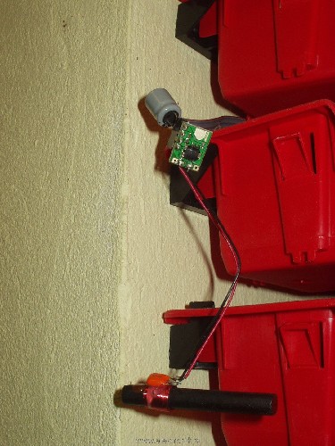

Takole izgleda modulček. Včeraj zvečer se je brez težav sinhroniziral na mizi - danes je potreboval več časa, zato sem ga malo odmaknil od PC-ja (DCF signal se namreč oddaja na dolgem valu 77.5kHz )

Posnet signal nekje od 10 -60 sekunde, kjer so pomembni podatki

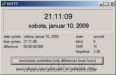

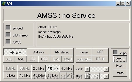

Oddajnik DCF77 se sliši okoli 2000 km daleč. Jaz ga lahko sprejemam s svojim SDR sprejemnikom 24 ur na dan (SNR 25 - 35) QTH lokator JN86JD. Imam tudi dve uri, krmiljeni s tem signalom, ki se lepo sami nastavljata. Ena od njiju je podobna Silvotovi. Zanimivo je videti kako "znori" ko se mora nastaviti na točen čas. Hiša je stara z debelimi zidovi, kot so gradili pred osemdesetimi leti. Ljubljana je bližje oddajniku od mene in bi se moralo tam pravtako lepo sprejemati ta signal. Tukaj je link do slovenskega radioamaterja, ki se intenzivno ukvarja s sprejemom na VLF. On ima prave antene, ne pa neko sr.... kot jaz. Zanimivo je kaj je vse za slišati na tako nizkih frekvencah.
Splača se pogledati slike njegovih aparatur. Malo sem mu "fauš". Wink
