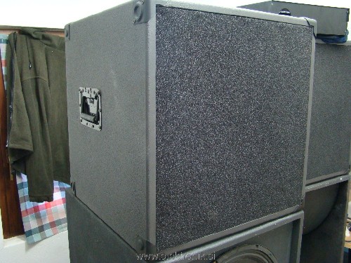

Kot "mi" mislim na mene in par prijateljev, ki se bolj za hobi ukvarjamo z PA ozvočnjem Smile To peno imamo na vseh bas zvočnikih (horn, bass reflex) ter mid/top škatlah in nikjer ni zaslediti nobenih problemov.
