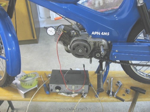

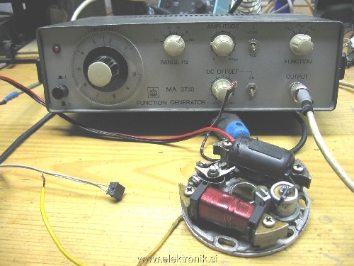

Lotil sem se izdelave pripomočka za nastavljanje predvžiga za mopede APN in podobne.
Ker imajo ti mopede samovzbujevalno vžigalno tuljavo se ne da kaj dosti pomagati z lučko in enosmerno napetostjo ( tuljava je praktično kratek stik za enosmerno in ni razlike če so platine skupaj ali narazen)
Zato sem vzel funkcijski generator, piskač iz telefona (3310) in zvezal po priloženi shemi, ko se platine odprejo bazer zapiska in na urici potem le še odčitaš koliko pred gornjo mrtvo točko so se odprle.
Prišel sem do zaključka da je najbolj slišen pisk pri pravokotnem signalu 2,2 kHz in dovolj glasen tudi za hrupno okolje pri 4Vpp, sicer sem poskusil nastaviti DC OFFSET da bi dobil nesimetrični signal in bi bila izdelava enostavnejša, a funkcijski generator tega ne zdrži.
Ker ne morem vsakič dajati funkcijski generator da nastavijo predvžig, moram narediti vezje ki bi zadovoljevalo naslednje kriterije
-delovalo naj bi z 9V baterijo in bi ga dal skupaj z baterijo v ohišje ki ima predalček za baterijo
-oscilator naj bi dajal 2,2kHZ pravokotni signal
-izhod bi moral dajati ven signal 4V pp (najbolje simetričen) in bi moral zdržati kratek stik in morebitne špice vžigalne tuljave.
-za pisk bi uporabil kar bazer nokie 3310
-jakost piska naj bi se nastavljala.
Ima kdo kakšno idejo kako naj se lotim, kateri oscilator naj vzamem in kako naj naredim izhod.

OO to bi pa jaz rabil tudi. Sem si ravno uštimal še en moped, pa sem nastavil predvžig kar od oka.. Ugotovil sem, da moped dela ne glede kako obrneš plato
Jaz bi pa uporabil kar vellemanov 1 kHz signal generator, ker ga imam že doma.
Kje si pa dobil tisti merilnik položaja bata na kazalec?

Jule je napisal/a: |
Kje si pa dobil tisti merilnik položaja bata na kazalec? |
Pri vsakem "tapravem" strojniku doma v omari.
Merilna urica. Na sliki od Mitutoyo ($$$).
Tu ne rabiš neke točne merilne naprave, ampak samo indikator (kje je vrh pomika). Kitajska jetra, popolnoma dovolj za tako nalogo, dobiš že za male pare (npr sejem v Pordenone).

R.P. Član
Pridružen-a: Čet 21 Apr 2005 19:26 Prispevkov: 98 Aktiv.: 0.41 Kraj: Ribnica
Objavljeno: Ned Jan 11, 2009 6:48 pm Naslov sporočila: |
Malo sem opustil izdelavo, sem pa prišel do zaključka da mora biti signal simetričen.
Narisal sem še eno blok shemo, nisem pa še narisal sheme niti se še ne odločil katere elemente naj uporabil. Ne vem ali naj dam na izhod ločilni kondenzator ali naj naredim simetrično izhodnjo stopnjo.
