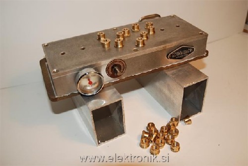

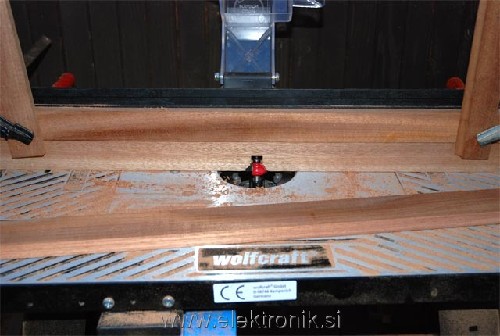

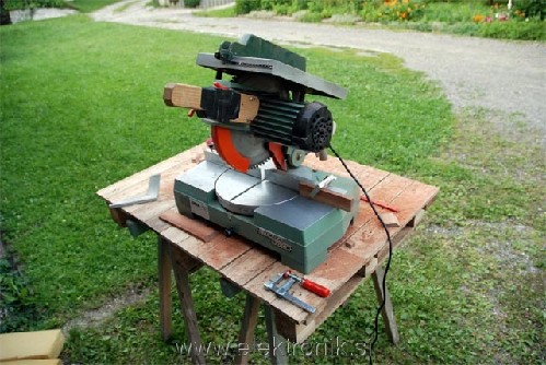

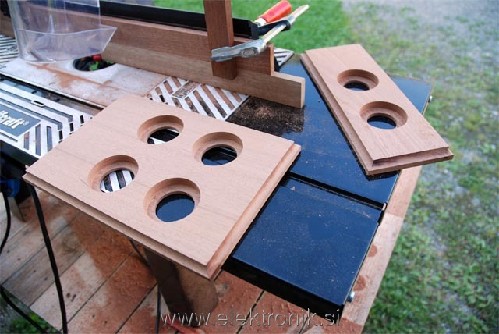

Po spominu gradim........ in upam, da po slikah kdo ugane, kaj naj bi to bilo.
P.S. Upam, da me Darko/ VolkD/ ne razkrije!
Delavnica je zaradi prahu zunaj.
 Velikost datoteke:  105.5 KB
 Pogledana:  11 krat
Pripravljeno za rezkanje...
 Velikost datoteke:  75.82 KB
 Pogledana:  11 krat
Material je mahagonij.

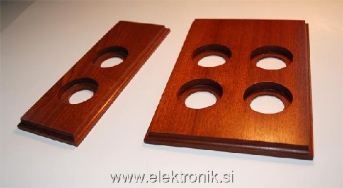

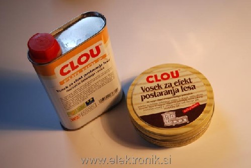

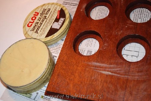

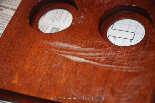

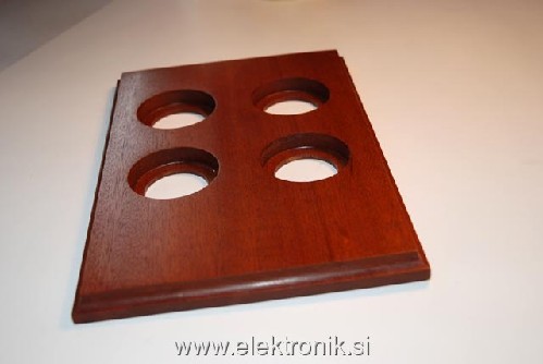

Les je mahagonij in zaščiten samo z voskom, da obdrži svojo naravno barvo.
 Velikost datoteke:  78.89 KB
 Velikost datoteke:  84.64 KB
 Velikost datoteke:  61.7 KB

Po večkratnem nanosu voska sledi poliranje.
 Velikost datoteke:  50 KB
 Velikost datoteke:  53.34 KB

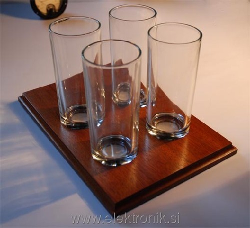

Pa za sedaj še zadnja slika...............
 Velikost datoteke:  61.43 KB
LP Sebastian
Aktiv.: 59.93
PrispevekObjavljeno: Ned Okt 07, 2007 9:46 pm    Naslov sporočila:   Odgovori s citatom
Ufff.... bom samo malo pomagal.....
Zadnja slika je zgolj zaradi počitka. Aja.. in pa zaradi zavajanja... Laughing

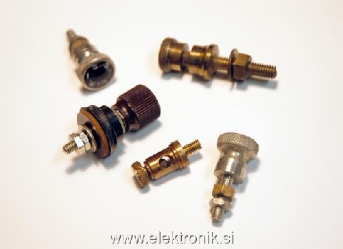

PrispevekObjavljeno: Tor Okt 09, 2007 10:23 pm    Naslov sporočila:  Medeninaste priključne sponke Odgovori s citatom

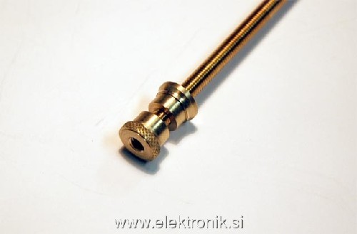

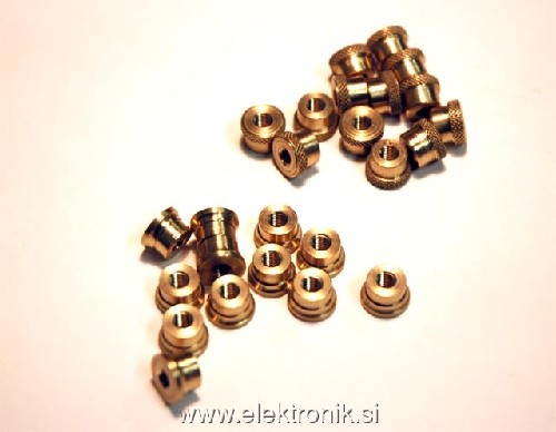

Pri gradnji rabim tudi priključne sponke in ker je stare originalne težko dobiti sem postružil nove. Seveda oblika in dimenzije so enake sponkam na prvi sliki.
Medenino pa zaščitim po naslednjem starem " receptu " :
1. Kuhanje medeninastih delov v kisu.
2. Osušene segrejem na 110 do 120 stopinj. Ne več, ker medenina spremeni barvo!
3. Na vroče dele nanesem pravi čebelji vosek, ki je sigurno brez kakih dodatkov.
4. Hladne spoliram z mehko krpo.
Stare sponke
 Velikost datoteke:  50.14 KB
Novo postružene
 Velikost datoteke:  60.75 KB
Navoj je M5
 Velikost datoteke:  40 KB
Gretje sponk
 Velikost datoteke:  57.08 KB
 Pogledana:  24 krat
LP Sebastian

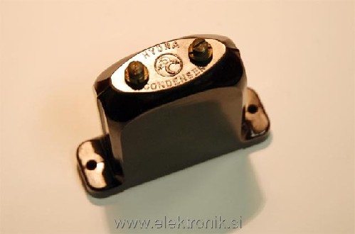

PrispevekObjavljeno: Tor Okt 09, 2007 11:25 pm    Naslov sporočila:   Odgovori s citatom
MarE69, ne bo lampaš!
Samo poglej kakšen kondenzator bo uporabljen.
 Velikost datoteke:  44.14 KB
 Pogledana:  20 krat
LP Sebastian
