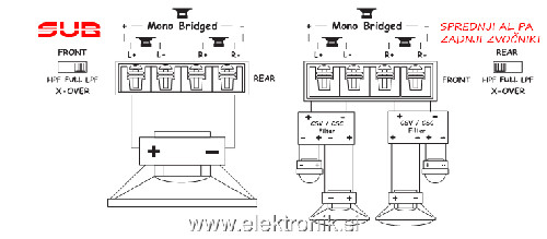

Zanima me, če se da oz. kako se zveže stereo ojač. http://trgovina.svet-el.si/productdetail.php?prodid=17 iz 2x170W v mono 1x340W (za woofer)?
Lp!

ja ponavadi se vzame + od prvega kanala in - od drugega kanala. ampak mora met ojačevalec možnost vezat bridge. če kaj skuriš nisem jaz kriv Smile
hmmm... kako je pa z vhodnim signalom? pripeljemo na oba vhoda ojač. stereo signal ali pripeljemo samo en signal... ?
Lp!
Ne, ker je že v mostični vezavi Sad

Se mi je zdelo... Ok, hvala!
