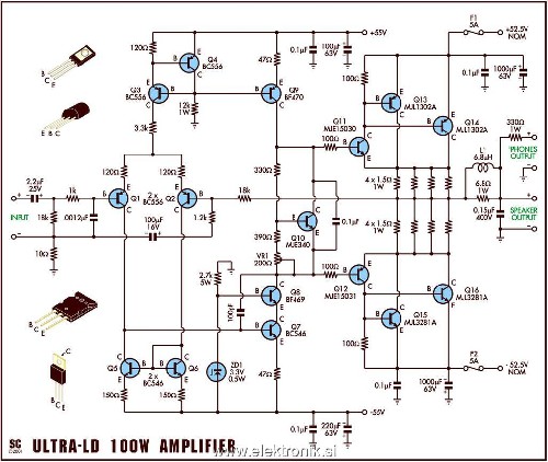

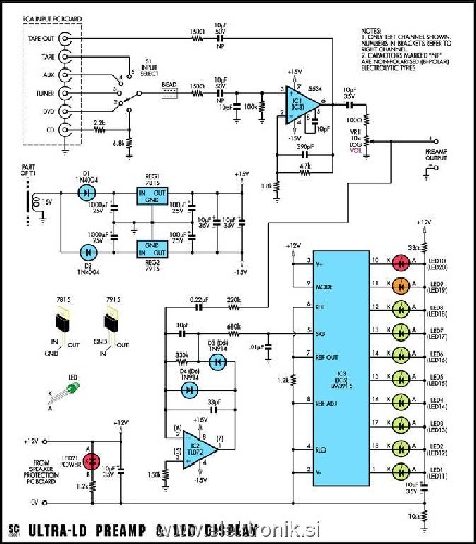

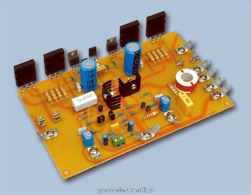

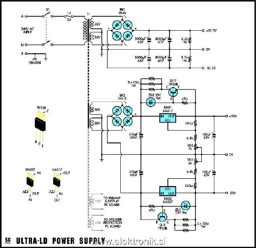

Na netu sem najdo komplet shemo za profesionalni ojačevalnik 2x100W rms.
Darko
