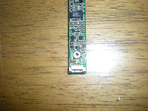

no zdaj je šla pa osvetlitev na lcd-ju na mojem starem prenosniku- acer
poizkusil sem priklopit žarnico iz drugega prenosnika in ne dela tako da sumim na inverter , ker se na zadeve bolj malo spoznam prosim za vašo pomoč
ali ima kdo za prodat tak inverter ali mi pa naj napiše kaj je lahko crknilo na njem oz ali se da inverter popravit ali se ga samo zamenja
hvala

Rumena stvar na skrajno levi strani, je najbrž varovalka. Začni pri njej...

zdi se mi da je to kondenzator

Tisto rumeno je "Inverter Transformer", drugače lahko da je crknil prav ta, lahko tudi kaj drugega...
Poišči si inverter tukaj
Skoraj morali bi ga imeti...

Tisto rumeno na levi strani pri konektorju pa res ni transformator
Sicer pa lahko izmeriš upornost primarja (ohmi) in sekundarja (kiloohmi) transformatorja. Če je le-ta pokvarjen, se ti popravilo ne bo splačalo ter je najbolje, da kupiš nov inverter (ali pa s katerega preciniš trafo). Izmeri tudi, če sploh dobiš napetost na inverter.

Pa kljub temu me spominja na varovalko - namreč tantalci imajo polariteto označeno bolj izrazito - je črta po celi širini, tu pa me spominja bolj na številke. In na belem tisku ni označene polaritete. Znaki belega tiska levo od tega elementa pa se mi zdijo "preveč oglati" da bi lahko predstavljali črko C. Sem pa enako varovalko take oblike videl že v enih Ambitovih inverterjih.
Seveda pa če se motim, sem pripravljen požreti svoj ponos
Več bo pa moral povedat avtor teme...

Odlično. Čip na vrhu strani je popolnoma v fokusu in ni presvetljen. Iz spodnje rumene SMD stvari pa niti oznak ne morem prebrati.
Torej tukaj.

Tam zraven tistega elementa piše F1 kar bi zelo verjetno lahko pomenilo fuse1. Poizkusi pomeriti če ima kaj čez.

Pa nehajte že nakladat in izmeri že enkrat tio varovalko vrednosti 2 A.
In razmišljaj o tem, da še je pregorela je sigurno imela nek razlog.

Lahko je prebil kateri od dveh mosfetov na primarju transformatorja. Mosfet je tisto ohišje s 6 pini. Preveri najprej to.
