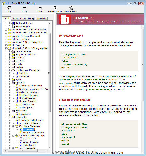

Nikakor mi v pomoči ne uspe najti osnovnih sintax za program MikroBasic za PIC mikro krmilnike. Ali jaz narobe iščem, ali pa tega sploh ni v pomoči, recimo oblike if stavkov in podobne zadeve. Knjižnice so lepo razložene, ampak tega pa ne najdem.
Saj verjetno je pomoč v MikroC podobno razdeljena le vsebina je drugačna.
Torej kje bi lahko našel osnovne sintakse?

Pri poiskanju d'oh!
 Velikost datoteke:  209.4 KB
 Pogledana:  36 krat
Aktiv.: 32.61
PrispevekObjavljeno: Sre Apr 10, 2013 3:11 pm    Naslov sporočila:   Odgovori s citatom
Aha super, najlepša hvala. Kaj pa ostali ukazi za branje vhodov....

A ne najdeš gumba "Išči" v pomoči?
Sploh se pa lahko postaviš na ukaz in pritisneš F1 če se ne motim, pa izpiše help. Na njihovi strani je tudi knjiga v PDF obliki.
