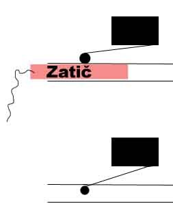

Evo shema z mikrostikalom. V ohišje montiraš mikrostikalo tako, da je le-to sproženo ko je skozi nek zatič ... kako se bo ta zatič potem sprožil je potem to popolnoma mehanska zadeva. Kar se pa elektronike tiče je pa taka kot je na shemi najenostavnejša. Piskač mora bit tak, ki že piska ko mu daš napajanje, led dioda pa utripajoča. Upor je cca 470R.
