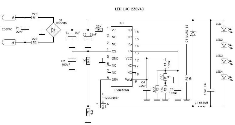

Shema prototipnega vezja:

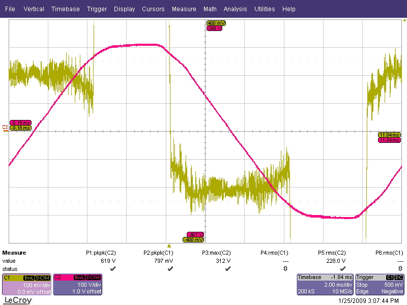

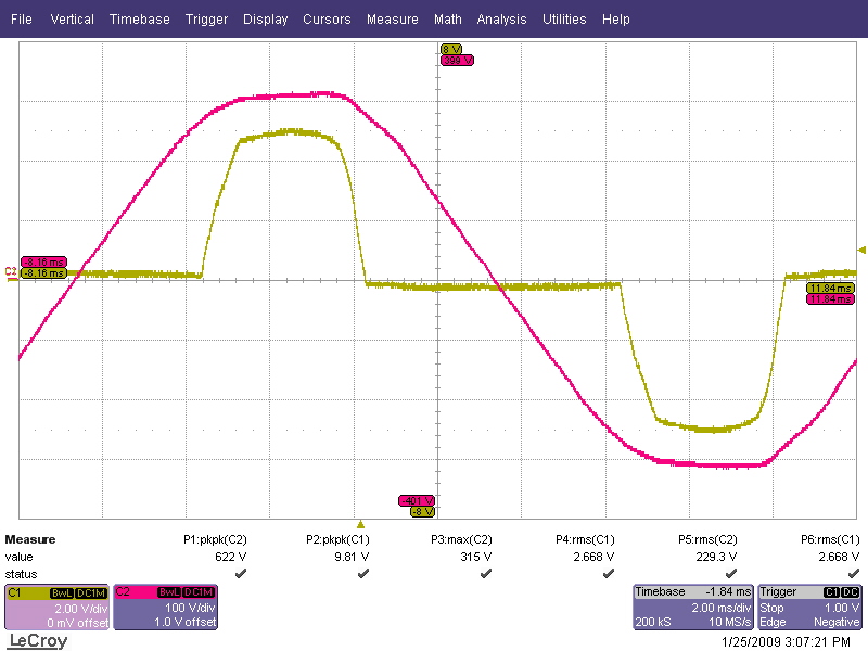

Posnetki 'power factorja' na 100 ohmskem pred-uporu.
Tok skozi LED elemente cca 350mA.
Violčna barva grafa predstavlja omrežno napetost. Rumena barva grafa pa napetost na 100 ohmskem preduporu. Vse ostale fizikalne veličine so razvidne s slike posnetka.
(RMS tok cca 26mA, napajalna napetost 230VAC)
Povečava 1.
Povečava 2.

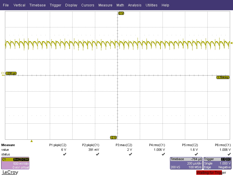

Povečava 3. Vzrok motenj je lahko tudi ločilni transformator in varijak, kar pa še nisem preveril. Max. nihanje motenj napajalnika okoli +-200mV oziroma +-2mA.

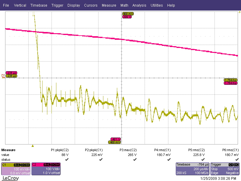

Napetost na 3 ohmskem uporu, ki sem ga vstavil namesto LED1. Vrednost C6 je 33uF. Večja kapacitivnost kondenzatorja C6 primerno izboljša nihanje.

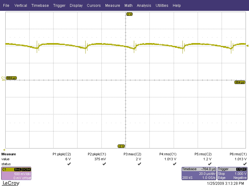

Povečava zgornjega posnetka na kateri se lepo vidi delovna frekvenca stikalnega napajalnika, ki je okoli 25KHz.

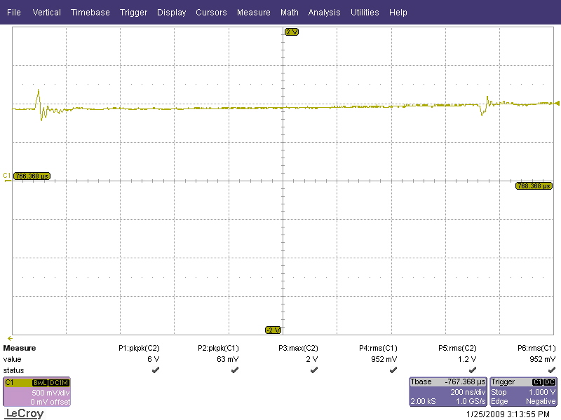

Povečav motnje pri vklopu in izklopu tranzistorja in njeno iznihanje
Z izkoristkom in power factorjem nisem najbolj zadovoljen.
Power factor je večji od 0,5.
Izkoristek samega napajanika pa >60%.
Morda se bo komu zazdelo da imajo R1, R2 in R3 preveliko omsko vrednost. Desipacije na vseh treh uporih je za okoli 0,4W, vendar popravijo 'power factor' in znižajo zagonski tok.

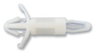

'Fasnge' bo vrgel stran. Še prej bom zvrtal v 'plafonjere' 3 luknje fi 4mm. Vezje bom pričvrstil preko lukenj na ohišje s tremi distančniki:
distančnik
Priklop vezja pa na navadno dvopolno sponko 1.5mm2 preko obstoječih vodnikov.

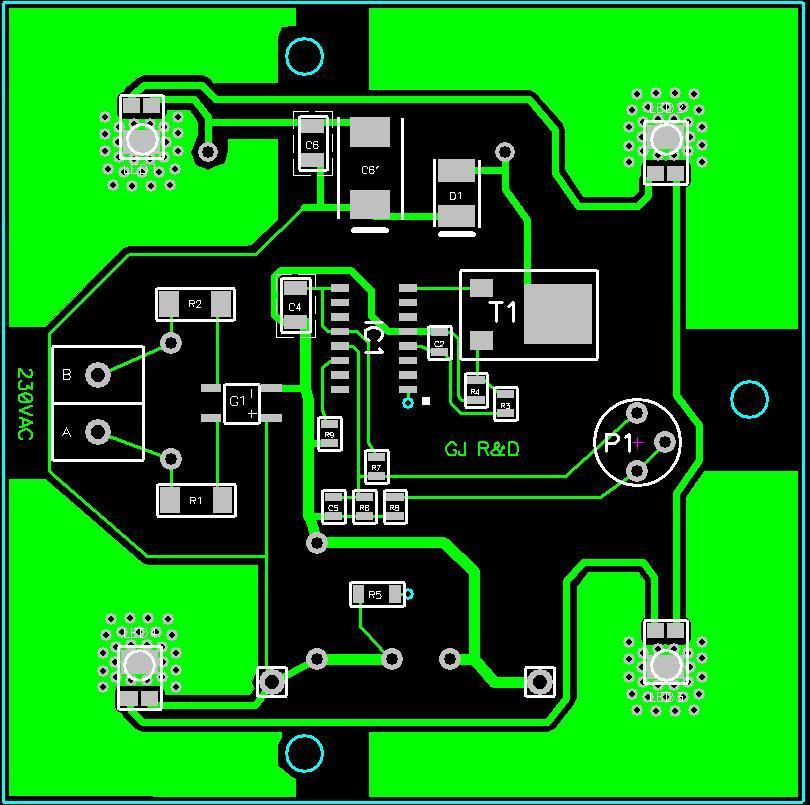

PrispevekObjavljeno: Tor Jan 27, 2009 7:50 pm    Naslov sporočila:   Odgovori s citatom

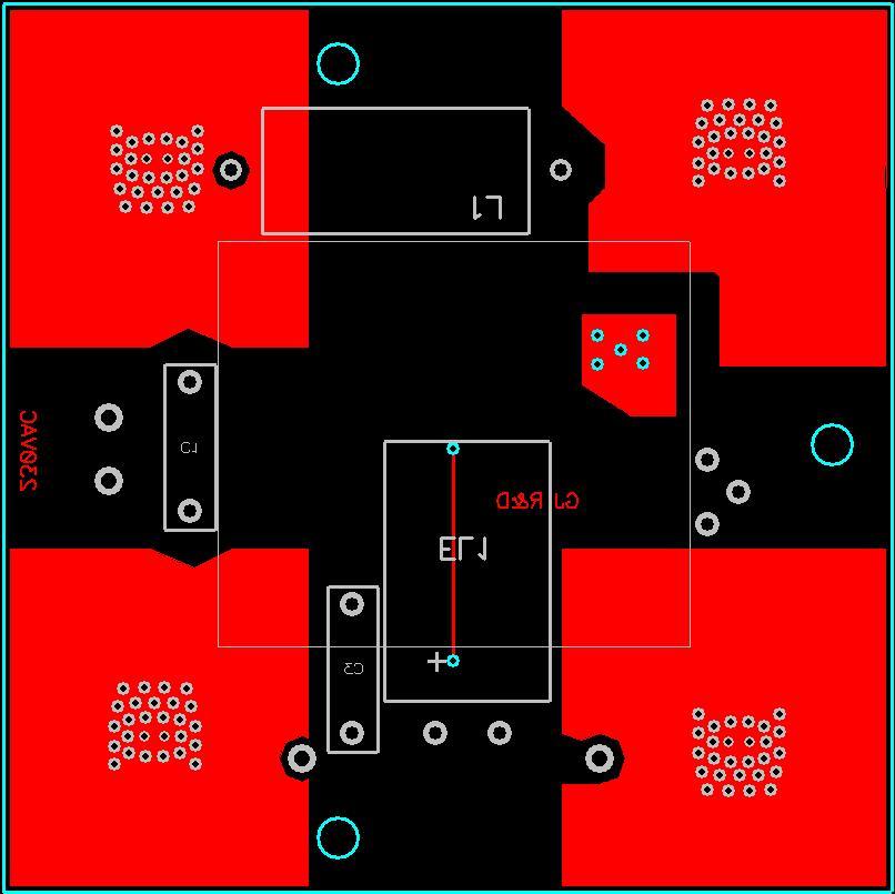

Ravno sem (skoraj) končal tiskanino.
Velikost tiskanega vezja je 70 * 70 mm. Okoli 100cm2 hladilne površine.
Zgornja stran: http://www.odsrv.com/LEDLUC/LED_LUC_C.JPG
Spodnja stran: http://www.odsrv.com/LEDLUC/LED_LUC_S.JPG
Še prespim in jo nato ponovno pregledam, nakar jo dam v izdelavo.. Cool
LP GJ

Če smem malo pokomentirati HW design ...
- odebeli vezi za 230V in + ki pride iz greatza
- upor R4 (shunt za merjenje toka) je premajhne moči (0805 = 0,1W)
- če je vezje dvostransko bi lahko +VCC "peljal" po spodnji strani.
- PAD-i od čipa so kratki
- če boš vezje dal izdelovat profesionalno daj namesto krogcev raje mounting hole PAD-e.
LP, Peter
GJ
Prispevkov: 946
Aktiv.: 4.17
PrispevekObjavljeno: Tor Jan 27, 2009 8:43 pm    Naslov sporočila:   Odgovori s citatom
PPG78 je napisal/a:
Seveda lahko, pravzaprav sem vesel.. Very Happy
PPG78 je napisal/a:
- odebeli vezi za 230V in + ki pride iz greatza-
Čemu? Vezica je standardne debeline 0.3mm. Vršni tok čez njo bo 0.5A oziroma normalno okoli 25mA RMS.
PPG78 je napisal/a:
He, he.. Uporček je specialen in je namenjen merjenju toka!
Glej: http://www.farnell.com/datasheets/97796.pdf
PPG78 je napisal/a:
Čemu? V tem primeru bi bilo več vij.
PPG78 je napisal/a:
PAD-i so preizkušeni in z njimi do sedaj pri spajkanju ni bilo problemov!
PPG78 je napisal/a:
Poveš razlog?
Hvala za namige..
P.S. Prvotno shemo sem malenkost še spremenil in je že 'updatana'!
LP GJ
