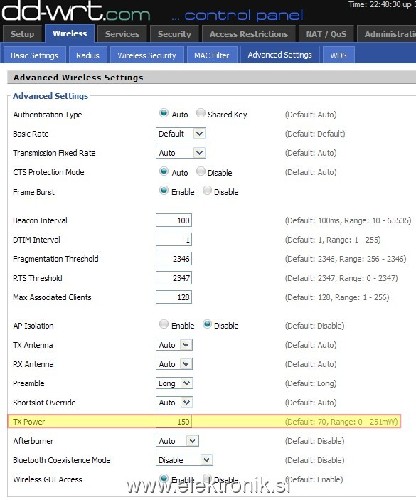

Jaz uporabljam dd-wrt na Asus-u 500g Premium,
je pa dd-wrt na voljo tudi za tvoj model.
Dela res perfektno, med drugim lahko, kot so že nekateri pred mano
omenili, nastaviš oz. povečaš tudi oddajno moč.
Drugače imam tudi jaz optiko 20/20 in prek wireless-a lahko polno izkoristim pasovno širino. Včasih potegne tudi preko 30. Laughing
